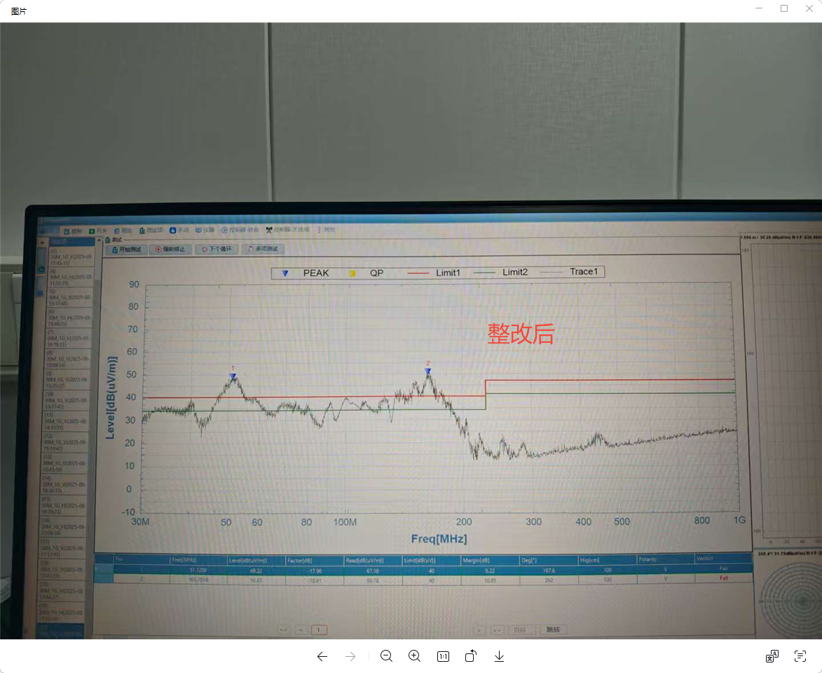

无线充电手机支架(输入电池12V,无线输出15W Max+有线输出PD 30W),现在还是有两...

无线充电手机支架(输入电池12V,无线输出15W Max+有线输出PD 30W),现在还是有两个频点超标准,50.586M超1.77dB;136.6993M超5.41dB,基于的是EN55032 class B标准 结合原理图不更改结构的情况下  能做 ...

如果不动结构,整改上,无非是滤波和屏蔽,这些高频谐波,多从MOS上入手,估计你都整改差不多了吧。
还是没有通过标准啊
ID:123289 发表于 2025-8-28 10:42
电源的电感换换,最好全封闭,感量、滤波电容容量动动,看看向何外漂移。
ID:668004 发表于 2025-8-27 18:14
居然没有人给建议的吗
