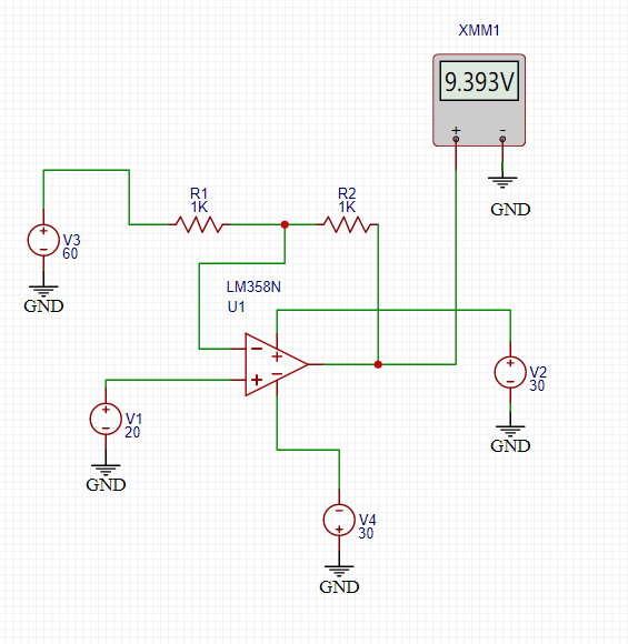

为什么运放输出不是-20V

ID:1098355 发表于 2025-8-30 17:42
LM358N的最大供电电压多数是-16至16伏,软件仿真时人为加大供电电压(超过-16和+16)是无效的,软件还是按16伏计算。此电路理论计算输出是-20伏,超出了电源负电压,软件仿真时数据会出错,必须使输出电压小于供电电压。若将两输入电压改为15伏和45伏,仿真和计算一致,输出小于15伏都可以,若将两电压改为16伏和48伏就出错,您再试试看。

ID:1153607 发表于 2025-8-28 20:04
这个仿真,敢这样干吗?30V就是工作电压的范围,到哪里输出20V?真实的电路恐怕IC死了。
ID:566381 发表于 2025-8-28 15:16
ZSJM 发表于 2025-8-28 14:26
修改R1,R2 全为51K, 就可以了
R1,R2太小, 运放输出电流大, 输出结果就不对了, 小电流时才可以.
为啥我照他电路仿真就是-20
ID:1079566 发表于 2025-8-28 14:26
修改R1,R2 全为51K, 就可以了
ID:332444 发表于 2025-8-28 13:07
需要学习运放知识,电路不对,结果自然不对。

ID:566381 发表于 2025-8-28 11:31
LM358是双通道运放,你这个器件封装用错了吧,你用LM358N,U1A就行了。
