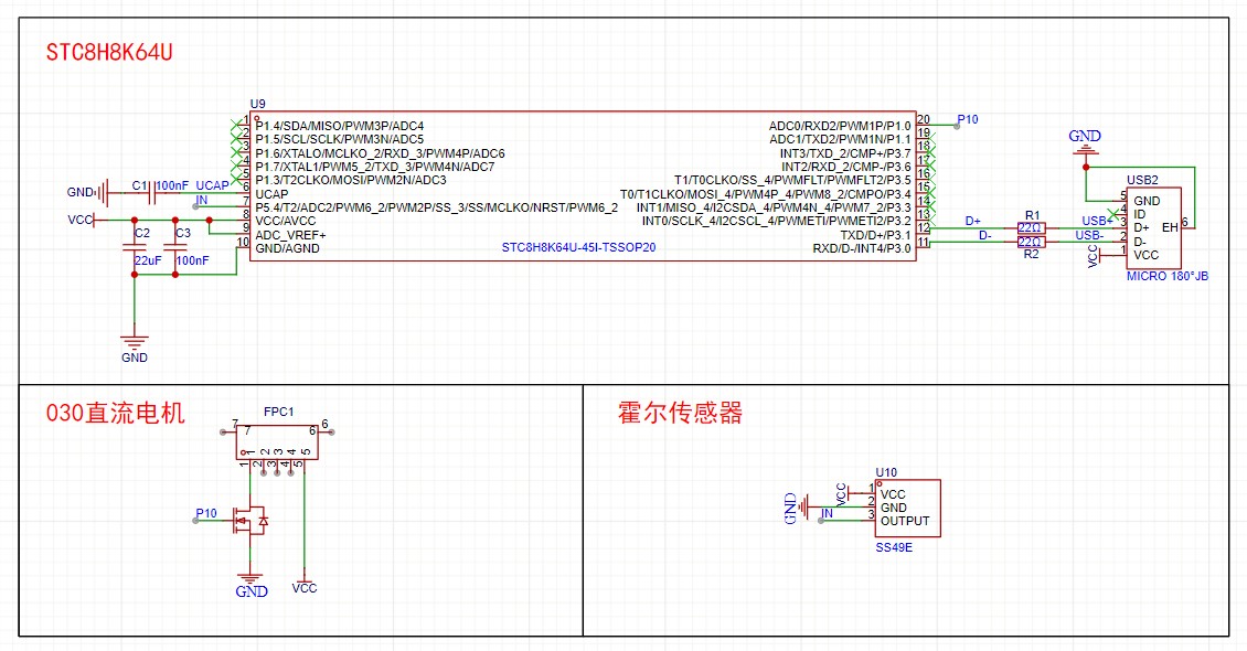

使用8H8K64U-pwm控制直流电机时,芯片工作异常?

使用芯片读取线性霍尔值并使用pwm控制MOS管导通程度,进而控制直流电机转速,并且会通过usb反馈数值,实际工作时 霍尔值及其不稳定(电机未启动时正常),有时usb通讯会卡死甚至断开,需要重新插拔usb。 有没有 ...

做有刷萝莉遥控,接收机电调在一块板子上,推油门的瞬间单片机直接重启,因为感性负载的问题,开机滴滴的响。电源部分电机是直接用3.7v锂电供电,3.7v然后升压5v,再转为3.3v给接收单片机供电,在3.3v处并了一个0.22f的超级电容,然后工作就正常了。简单你可以加一个单片机上电连续闪烁的指示灯。希望对你有帮助
