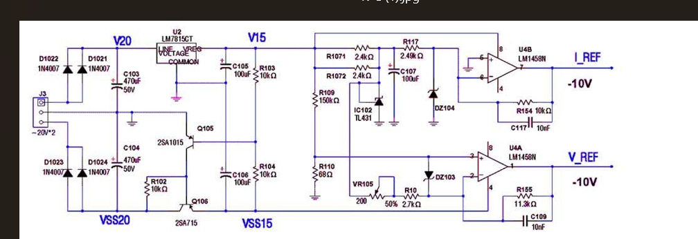

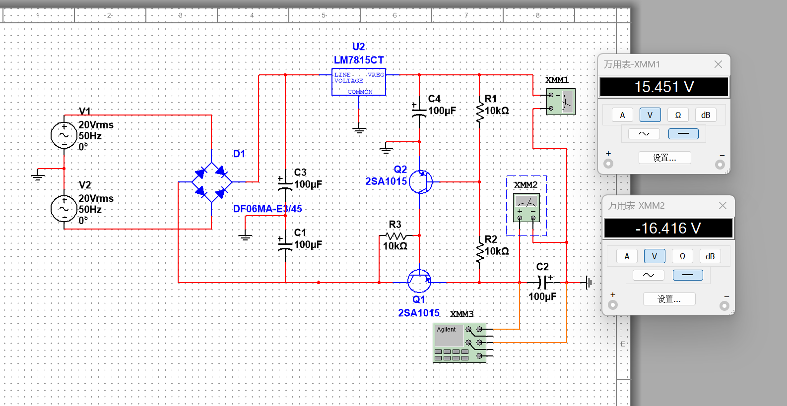

准备仿制一个线性电源,图纸是网上找的305A.打样回来安装调试的时候遇到问题,图纸上VSS15标注的电压是-15V。 实际测试的时候VSS15电压是-16.2V,重新搭建了简易电路电压还是一致,仿真电路电压也是一样,说明图纸的 ...

ID:1073939 发表于 2025-9-2 15:17
不用仿真能简单计算。
q105的Ube为0.6V-->R103压降为15.6V-->R104压降为16.5V-->VSS15电位=-0.6-15.6=-16.2V。

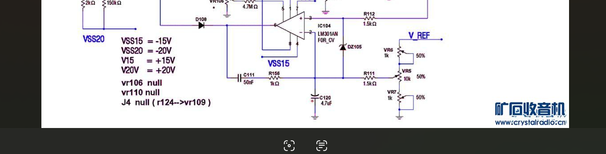

ID:1034262 发表于 2025-9-2 15:15
电路-16.2V是正确的,标注VSS15估计只是为了命名上看出是跟V15对应的负电压。
ID:879809 发表于 2025-9-2 13:42
hbsuntt 发表于 2025-9-2 08:55
仿制时没有测试,使用了这个负压跟随电路,没有选用LM7915的电源方案,现在板子也开始焊接了,做一版试试
你用Q2来实现正负电压相等本身就是不对称的,微调下R1或R2就行了。

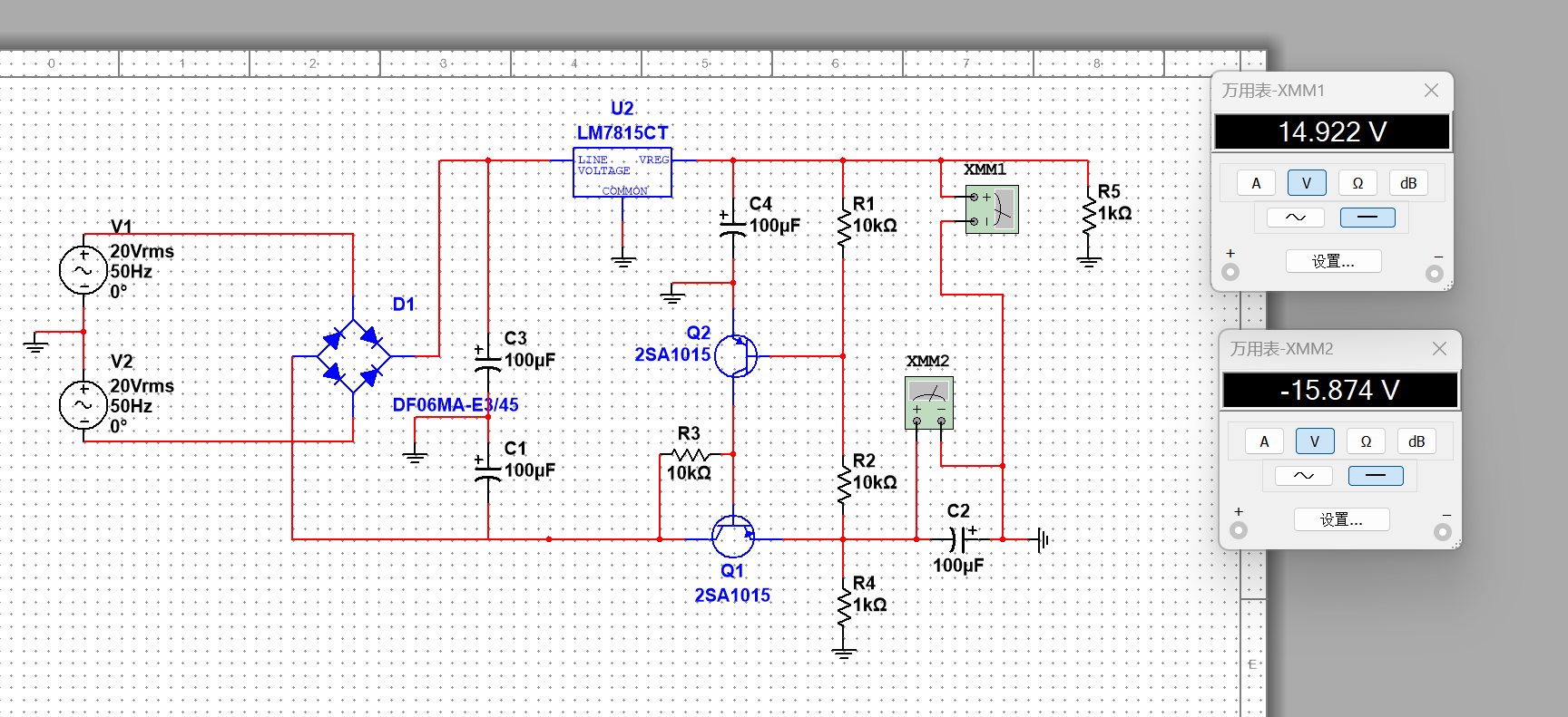

ID:1079566 发表于 2025-9-1 17:43
你这个仿真是有点问题的, LM7815要求最低负载大概是5mA~10mA, 你带个2K负载,电压应该会在15V了.
这是厂家降低成本的电路, 负压电流一般比较小, 所以才这样降成本, 你可以用LM7915来代替Q1Q2R1R2R3.
正负15V, 对称一般要求在0.5V内. 要求不太高. 主要要求稳定.
