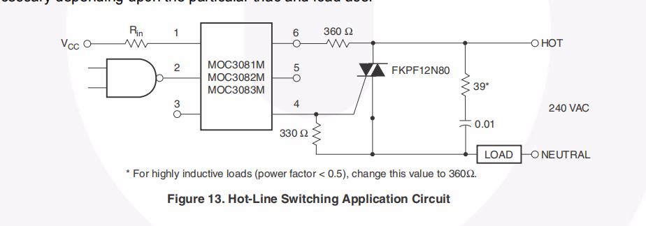

请教高手,在交流电路中,双向可控硅的A1,A2到底有没有区别?可以直接两个脚调换吗?一直没搞明白。在MOC3081的应用里面,没有区分可控硅的A1 A2,在BTA16-600BRG可控硅的数据文档又标注了A1 A2。按照文档猜想:在电 ...

A1是阴极,A2是阳极。触发电流必须在G和A1之间产生 ...

在MOC3081的应用里面,区分了可控硅的A1 A2,BJT的原理图从来不标注ebc难道就不区分ebc了吗?MOSFET的原理图从来不标注gds难道就不区分gds了吗?只有JFET不标注gds但是ds是可以互换的。

A1是阴极,A2是阳极。触发电流必须在G和A1之间产生。万用表测试两个都不通的那个是A2,右边是G,市面上的220封装的都一样。
