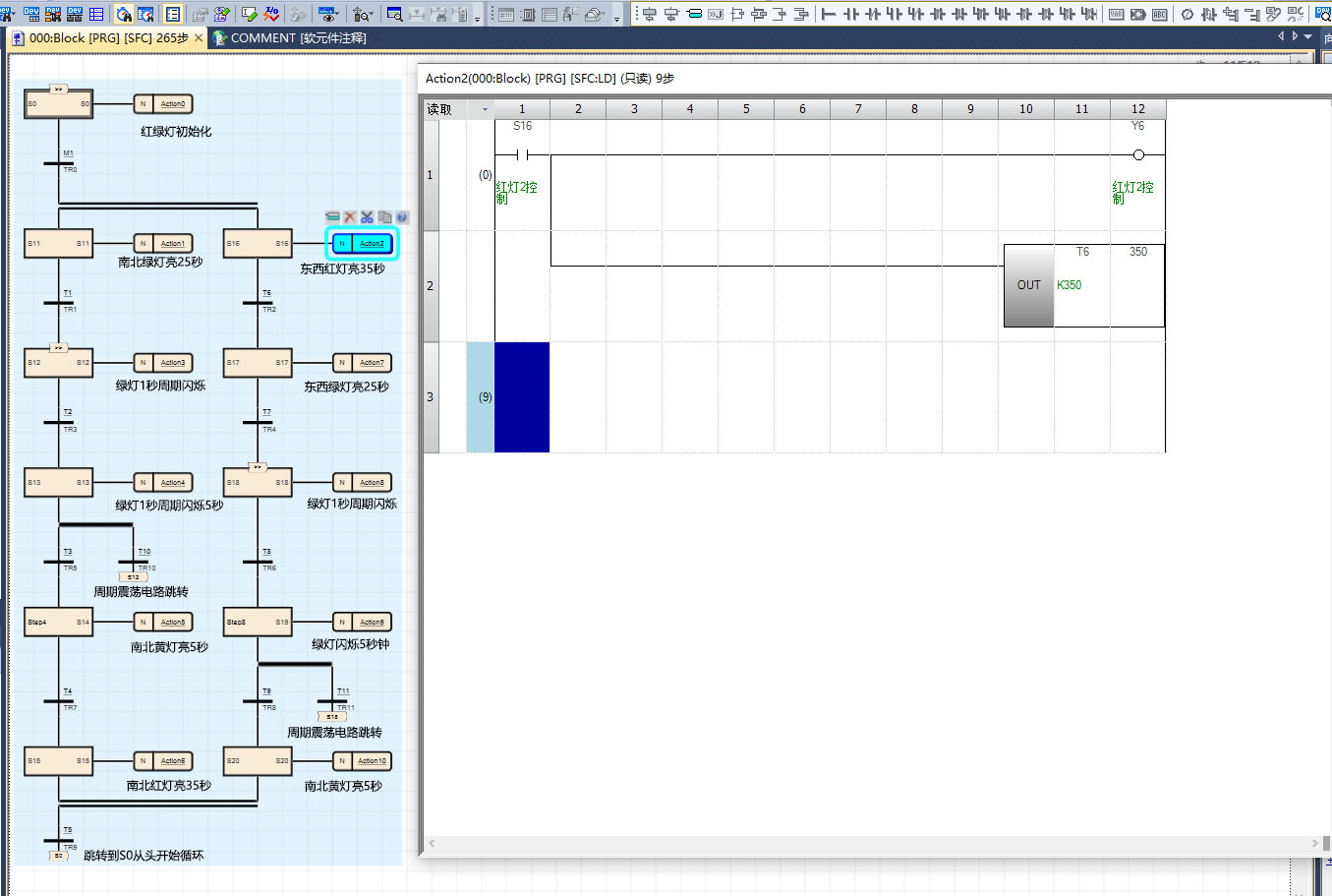

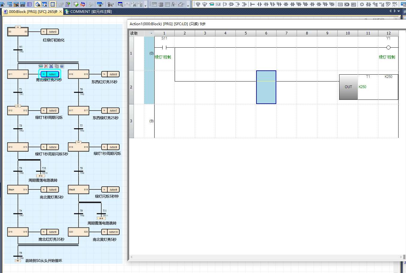

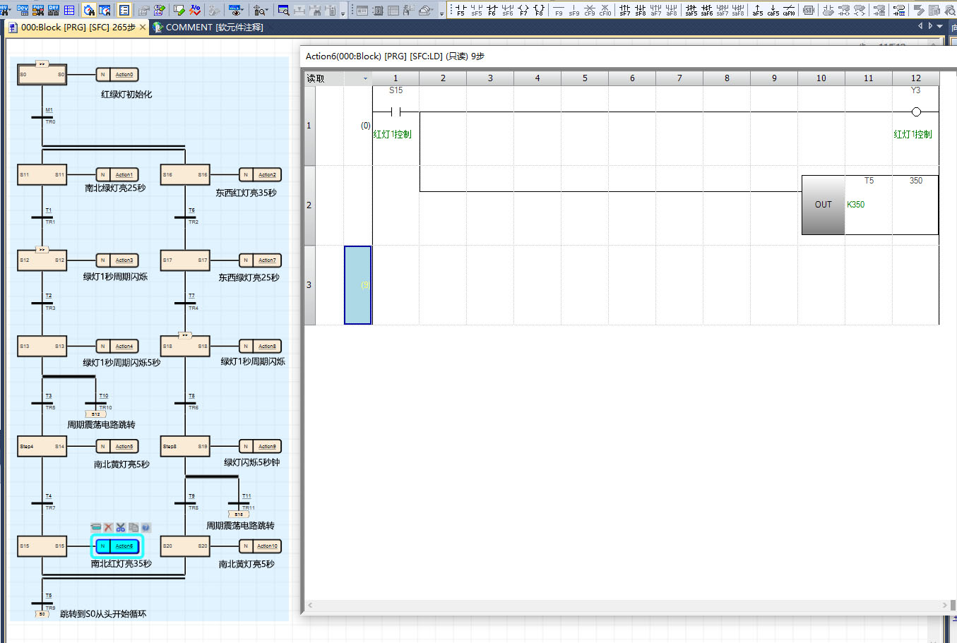

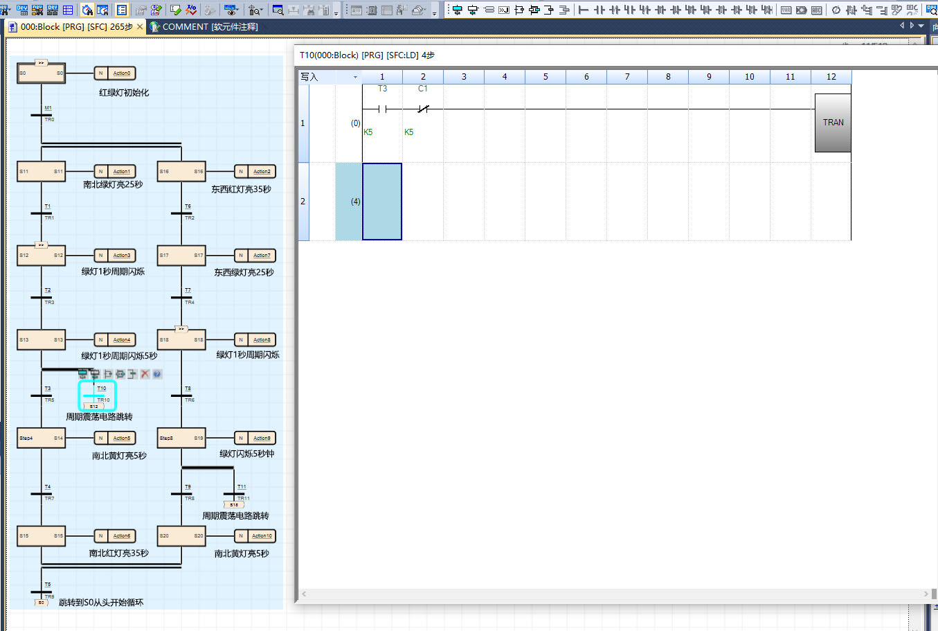

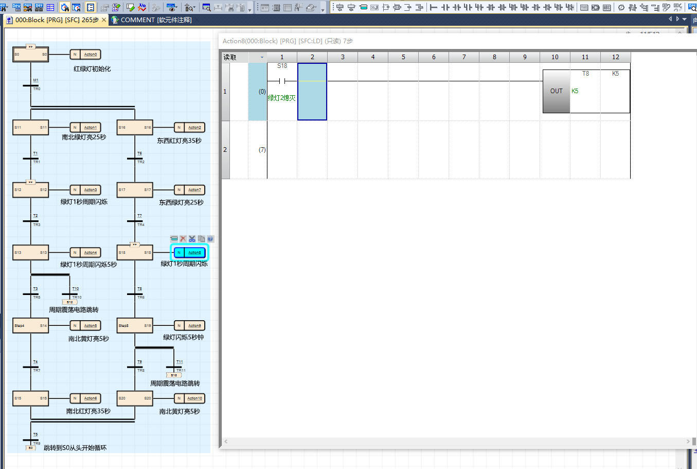

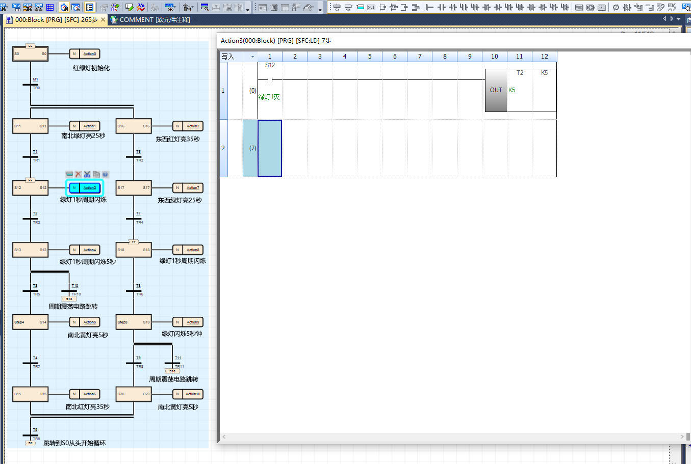

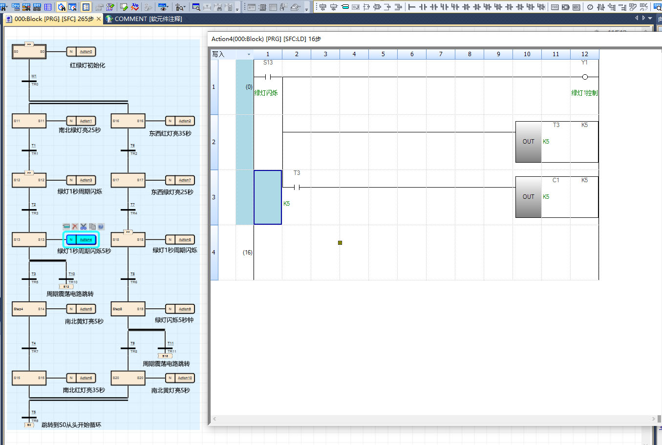

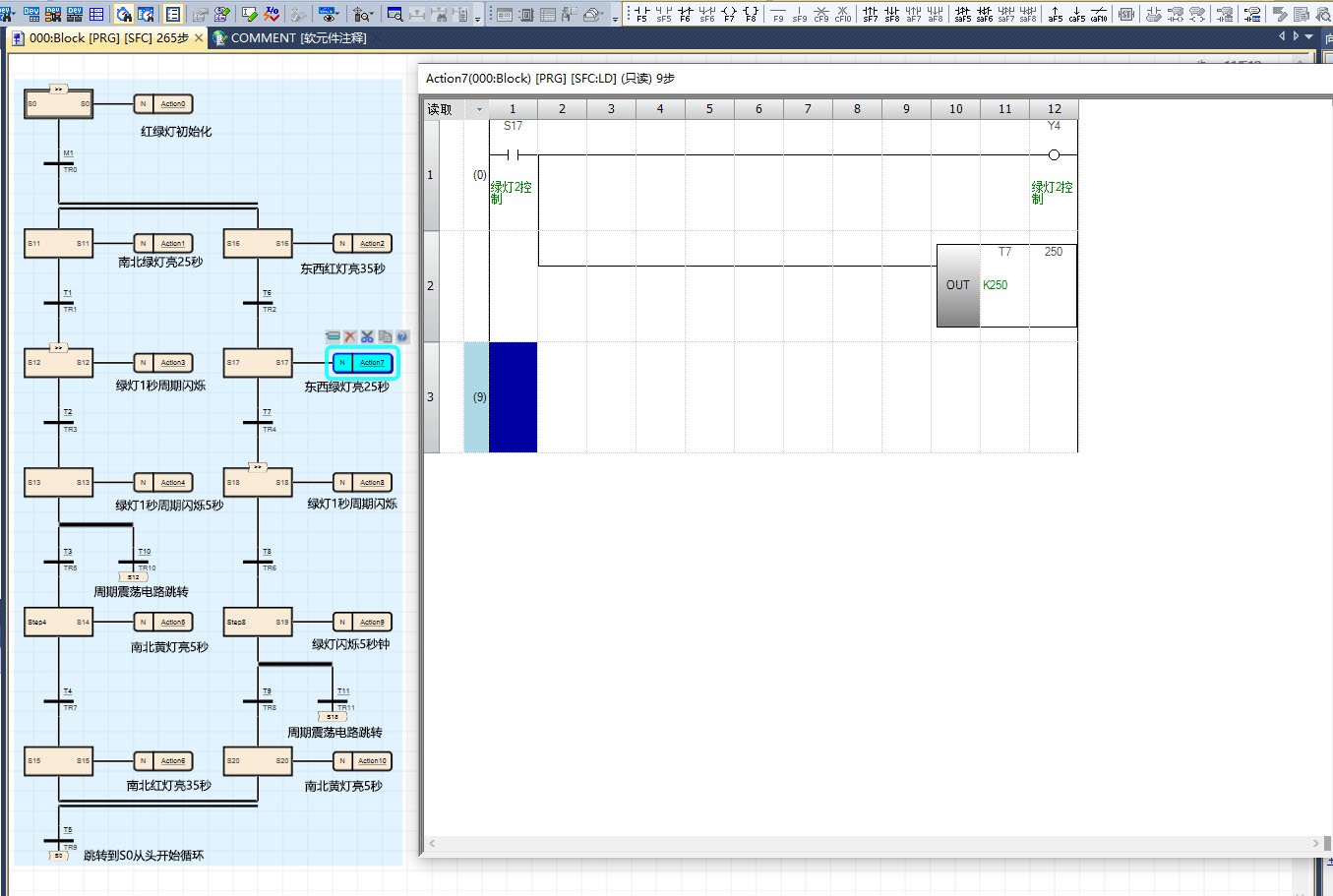

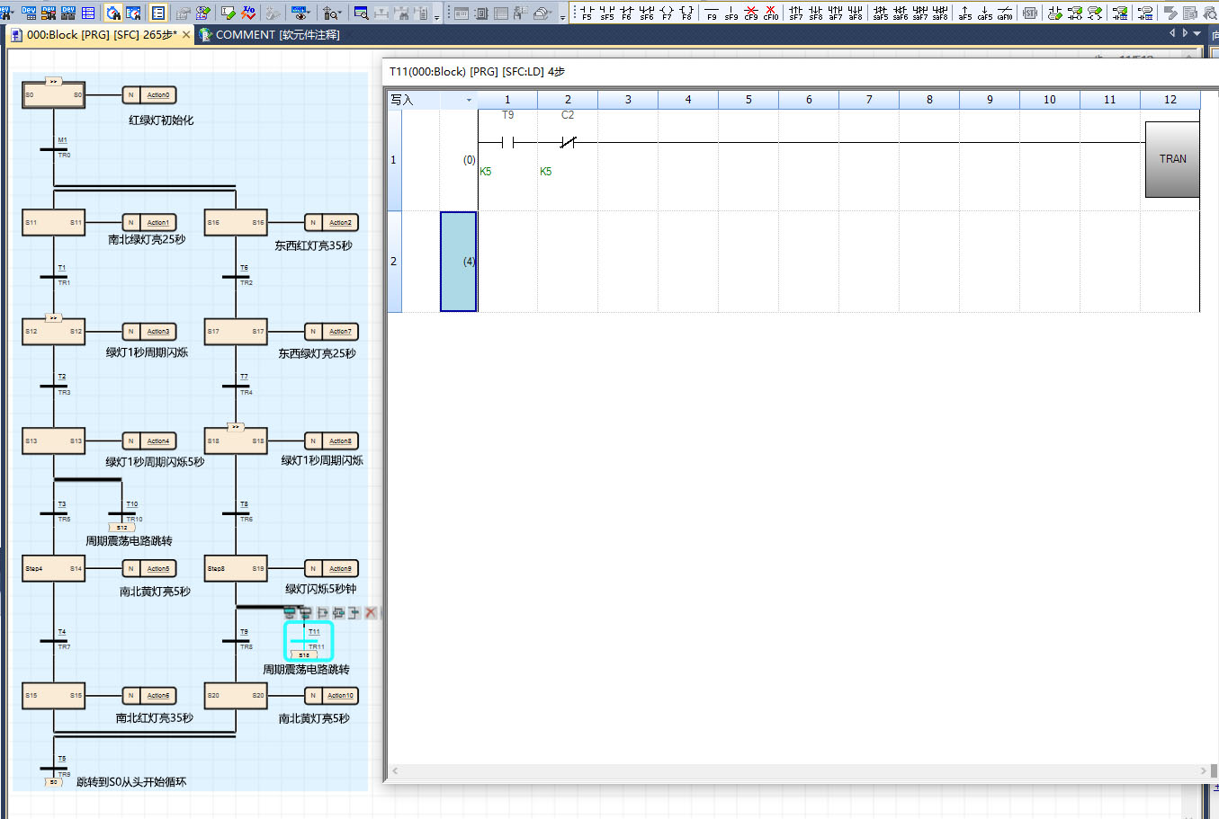

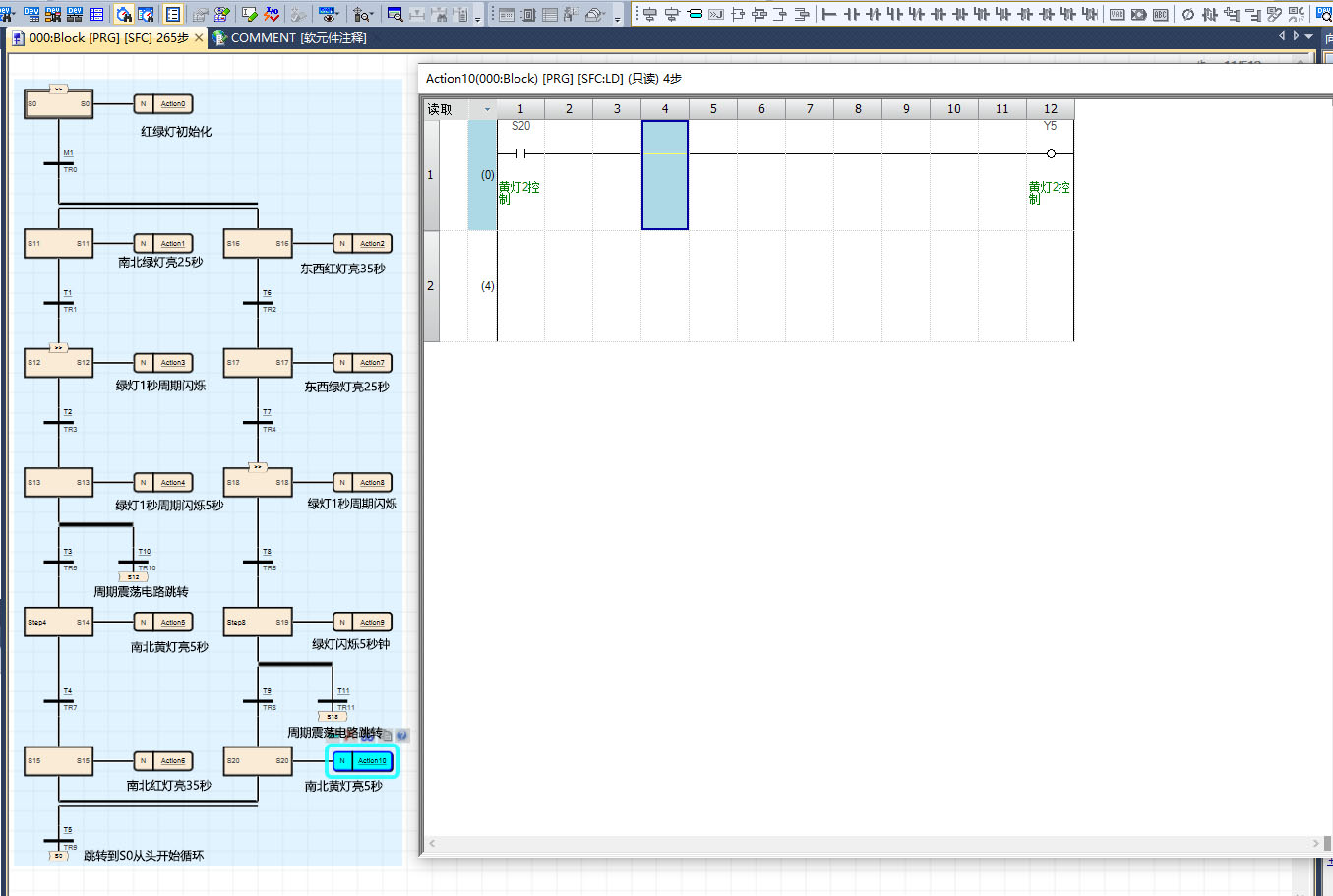

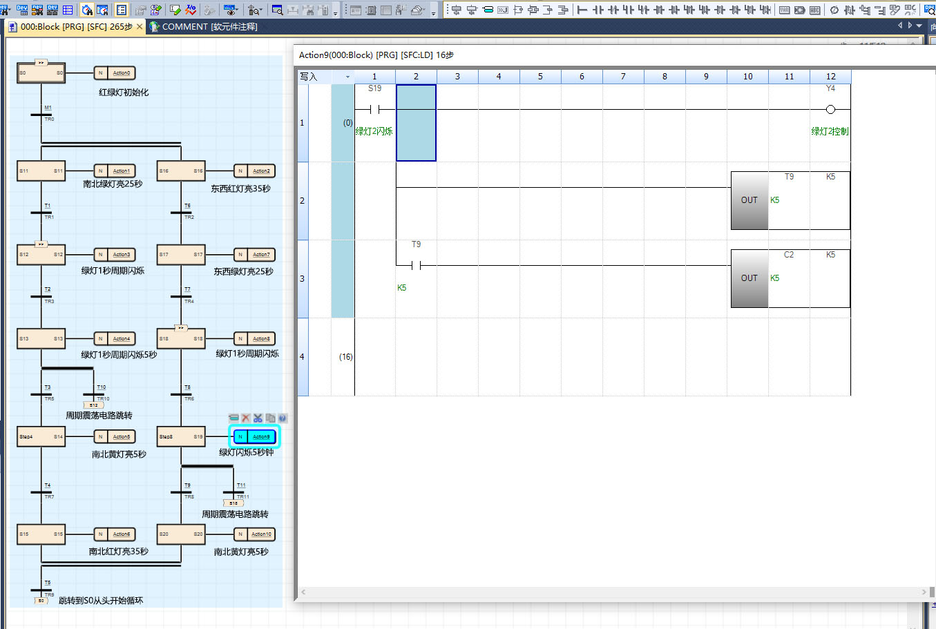

PLC控制程序为GX-WORK3编制: 南北绿灯亮25秒,闪烁5秒,黄灯亮5秒,红灯亮35秒;东西红灯亮35秒,绿灯25秒,闪烁5秒,黄灯亮5秒。经过模拟测试红绿时间控制正确,可以循环运转。
