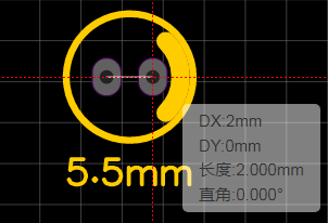

我在设计电源滤波PCB时,同一块板子,想根据不同的应用,选择不同尺寸的滤波电容,比如目前我有的100uF~1000uF电解电容尺寸如下: 我设计的这个元件封装,脚间距最小是2mm,最大是5mm。

在大厂千万不要这样做,过波峰焊的时候很难预料
大厂有审核的,不可能过关。

固定一个焊盘,另一个焊盘方向增加2个焊盘。

元器件实物用游标卡尺测量,然后按照绘制或搜索的封装1:1打印出来比较。

你这只是丝印美观,实际使用时电容引脚会在槽里滑动,也很容易漏锡,并不实用,倒不如选择一个脚做共用引脚 ...
手工焊接没问题,楼主远没到能批量自动焊接的水平。
正解!但最好不要兼容太多!浪费锡!

槽宽能适用不同大小电容的引脚吗?焊接时焊锡会乱跑 包不住引脚线?  胡乱猜想的  效果不很好。
ID:88256 发表于 2025-9-6 07:52
你这只是丝印美观,实际使用时电容引脚会在槽里滑动,也很容易漏锡,并不实用,倒不如选择一个脚做共用引脚,也无需重画封装,几个电容以共用引脚为基准叠上去。
