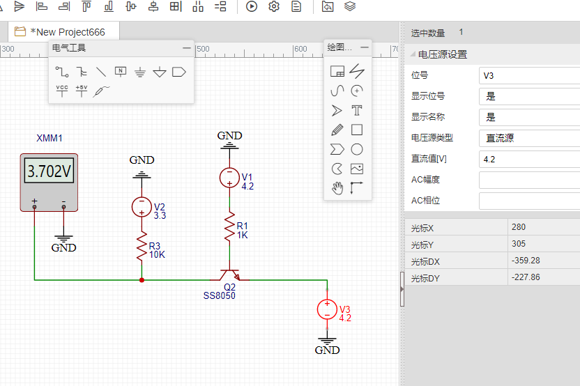

为什么这个电路仿真结果不对
查看数: 1009 | 评论数: 2 | 收藏 0
发布时间: 2025-9-9 15:38
为什么不是3.3V
ID:88256 发表于 2025-9-9 21:10
这个电路好奇怪。楼主凭什么说电压表那必须得是3.3V?
ID:879809 发表于 2025-9-9 17:04
V3没用,V1通过R1和Q2bc给负载供电就是4.2-Vbc,有负载Vbc=0.7V,空载0.5V太正常不过了。
