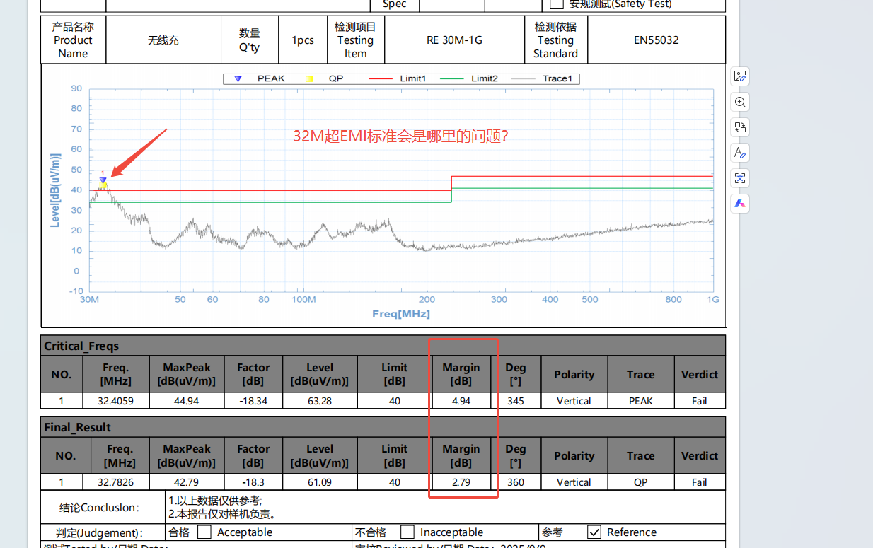

32M超EMI标准会是哪里的问题?

ID:460753 发表于 2025-9-10 17:26
晶振比如16M或8M的倍频
ID:592807 发表于 2025-9-10 08:04
30M的话,单片机是出不来的。你查下电感或者mos吧,看下是不是谐振
ID:592807 发表于 2025-9-10 08:02
线圈或者mos的
