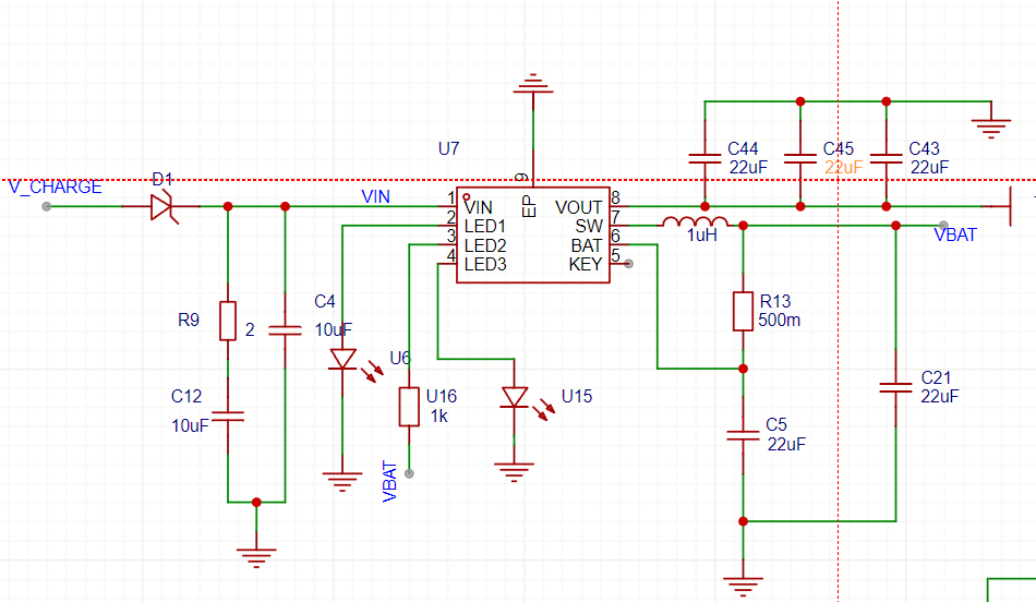

原理图如图在bat引脚接入电池的时候out引脚无法正常输出5V,只有不到3V左右

正常现象,IP的东西做项目一点要慎用,刚好这款我也用过,里面很多坑,这个需要KEY激活5V输出或者输出加小电阻激活,然后他里面说插手机自动启动,现实就是有部分手机无法启动,因为3V输入手机不会有电流响应

排除方向:PCB出错?、芯片坏?、电池坏?、输出轻微短路?、9脚焊接问题?、电感有问题?、R13错或变质?

检查一下PCB与原理图匹不匹配,检查一下元件有无焊错或虚焊,IC和电感方向有没有焊错,IC的9脚有没有焊好
