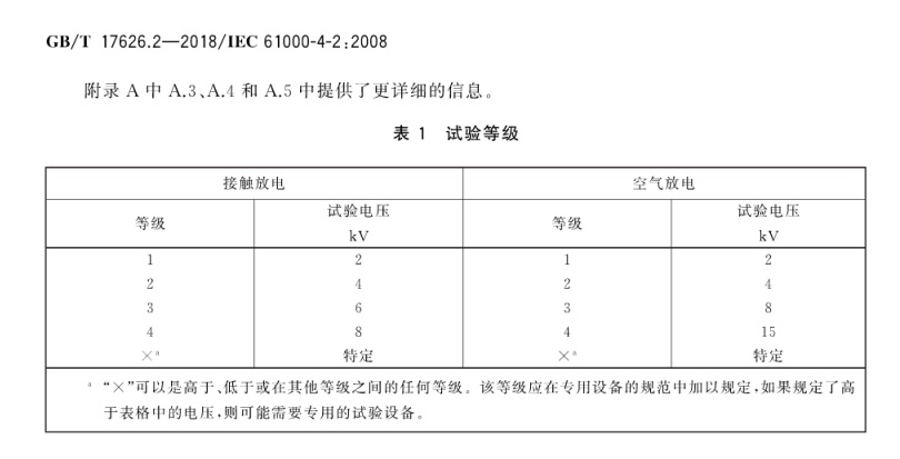

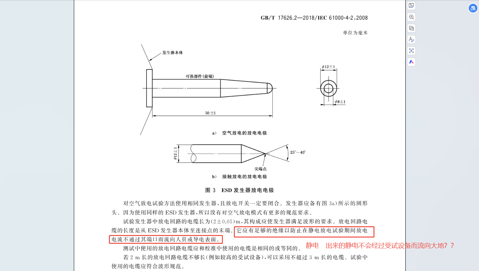

电子ESD静电试验等级测试,比如空气8KV、接触4KV,这个电压是真的那么高加在受试设备上面吗?只是时间比较短,纳秒级别?这样理解是对的吗?另外这个静电不经过受试设备流到真正的大地吗

ID:879809 发表于 2025-9-12 15:00
电压确实是这么高,但是电荷没有这么多啊!人体模型就是个200p(不同认证标准有差异)左右一端接地的电容,这么小的电容加8kV电压也没有多少能量吧!

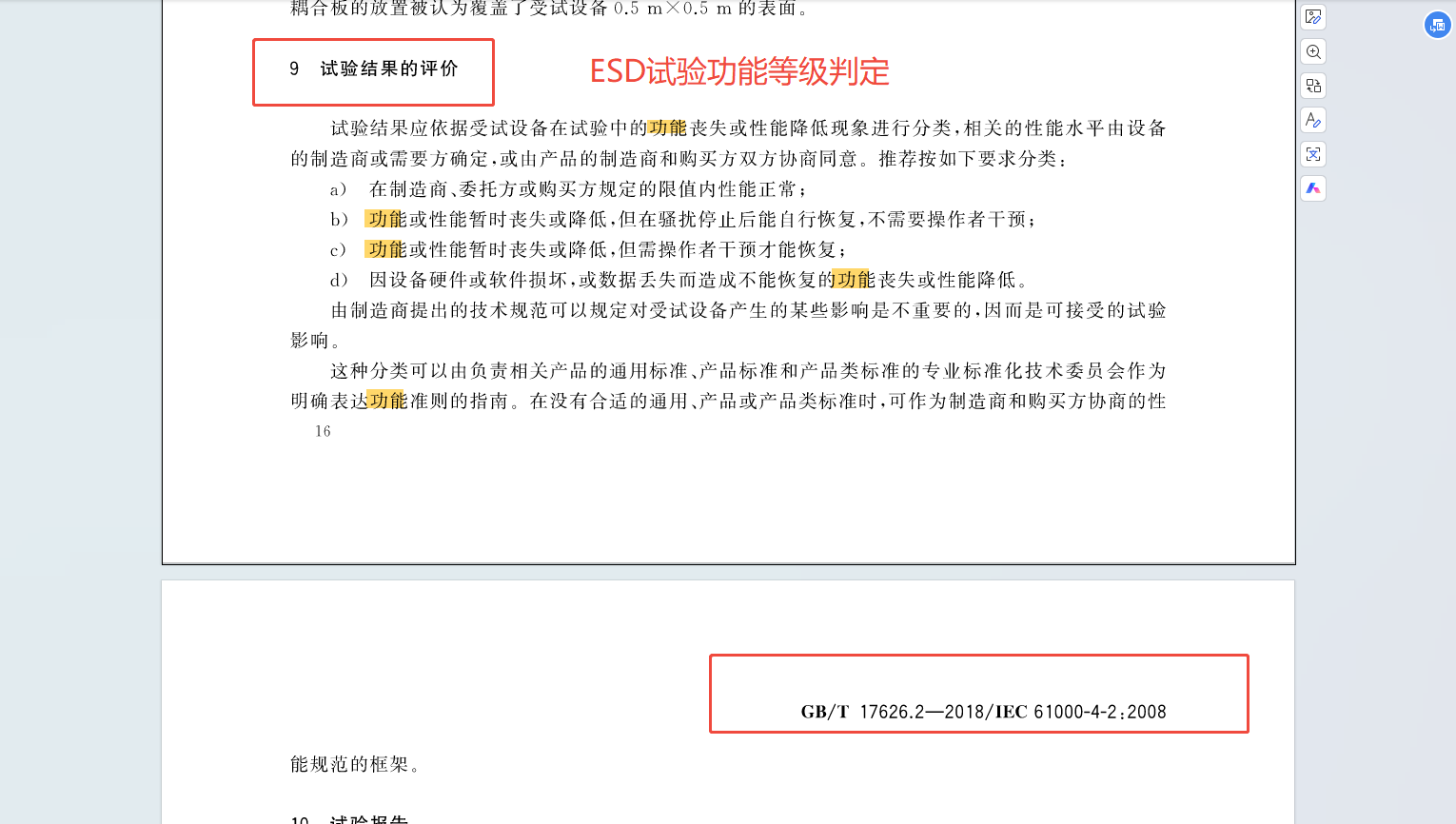

ID:668004 发表于 2025-9-11 18:59
另外这个静电不经过受试设备流到真正的大地吗;另外可以自定义功能怎样的现象算试验正常吗?(根据截图内容)
