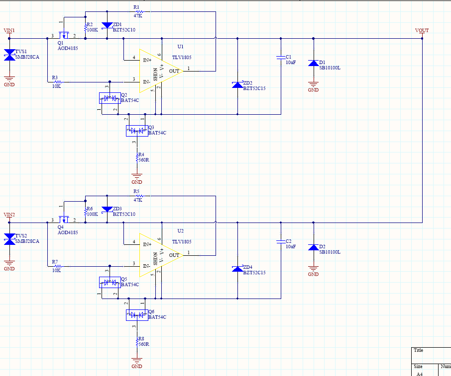

VIN1供电12V ,VIN2不供电,万用表量VIN2 输入端几乎没有电压 VIN1 VIN2 同时供电12V, 然后给VIN1断电  万用表量VIN1还是有12V电压,求解,怎么改善电路以达到防止倒灌

你用的是P-Mosfet,方向放反了吧?最简单的防倒灌就是在D1及D2之后各加一个Diode,电流找大一点的比较不会发热。

Q1体二极管给过去的电压呗!你的MOSFET符号如果带上体二极管就清晰了。
