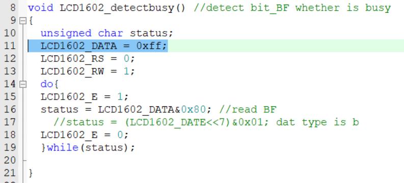

仿真时LCD1602_E的电平一直跳,是因为一直在执行do while循环?所以一直都是忙的状态吗,这还怎么显示啊

可以解释下吗,busy = LCD_DATA;while(busy&0x80)和busy = LCD_DATA&0x80;while(busy)感觉语法上没区别吧,为什么在仿真时有差异呢

我把&的操作放到循环的判定条件里就行了

ID:619259 发表于 2025-9-15 09:48
在要求高效、高速且可靠的项目中,使用读忙信号是更好的选择。
你的程序错在第16行。
以下程序供参考:
void LCD_CheckBusy(void)
    unsigned char busy;
    LCD_DATA = 0xFF;    // 设置数据端口为输入模式(先写1)
    LCD_RS = 0;         // RS=0,选择状态寄存器
    LCD_RW = 1;         // RW=1,选择读模式
    do {
        LCD_EN = 1;     // 使能脉冲
        _nop_();
        busy = LCD_DATA; // 读取状态字
        LCD_EN = 0;
        _nop_();
    } while (busy & 0x80); // 检测忙标志位(最高位)
    LCD_RW = 0;         // 恢复为写模式
ID:879809 发表于 2025-9-14 15:59
很可能是仿真模型不完备,忽略这个信号试试。
