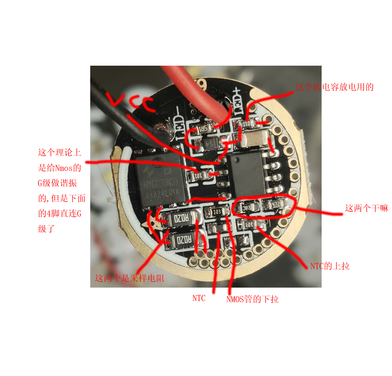

麻烦大佬帮忙解惑,这右边两个电阻干嘛用的

这个电路的功能是断电2秒后可以写EEPROM, 2秒内再次上电,直接被唤醒了,更新变量 如果没有进入掉电模式,怎么坚持2秒的? 关键是那右边两个电阻是干嘛用的, 给IO口做电平转换的吗?

猜测:反馈电路,两个电阻分压后反馈给IC,用于确定输出电压。

会不会是电源分压给单片机ADC来检测电源电压确定是写EEPROM还是读EEPROM?
对了, 可以检测adc.....
我一直思路留在IO口电平上,没想到adc这方面

没有原理图, 就是想看看有不有大神懂这个
除了你,没人能画原理图。既然不画就算了,结贴好了。

都标成这样了,为毛不抄个电路图。
猜是为判定掉电状态用的。
