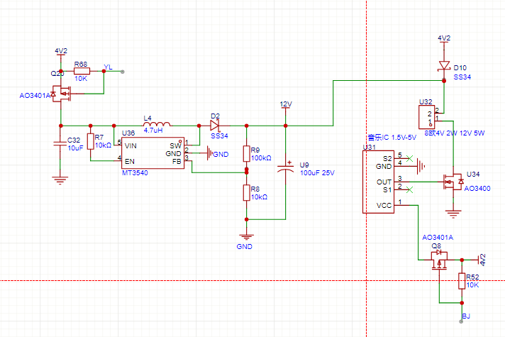

关于升压提高音量的电路
查看数: 1441 | 评论数: 5 | 收藏 0
发布时间: 2025-9-19 15:45
通过MOS控制升压,提高喇叭电压,电路电路这样设计,有什么问题吗

ID:879348 发表于 2025-9-23 13:49
有专用的集成boost的功放,应该比你分开做合理
ID:469589 发表于 2025-9-23 09:02
建议U9上并联一个0.1的高频电容。
否则开关电源的工作噪声会“飞”到输出。
同时为了保证低音,U9增加到330以上。
ID:879809 发表于 2025-9-22 14:40
如果你不在乎音质,那么这个电路没问题。
