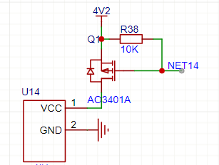

发布时间: 2025-9-20 12:03
MOS的G直连单片机引脚,当单片机的VCC没有供电时,上电MOS是导通的,为什么? 试过GS再并联一个电容,G和单片机引脚之间串联电阻,上电MOS还是导通的。把G和单片机引脚断开,MOS就不导通了。这种情况,万一单片机 ...
ID:23309 发表于 2025-10-19 07:03
去掉R38
ID:1135339 发表于 2025-10-17 14:04
还有你这方向弄反了,你这是防反接电路 。应该S和D对调过来
ID:1135339 发表于 2025-10-17 13:48
用个NMOS或者三极管控制G级。这样只要上电,单片机没出高电平 。MOS是不会导通
ID:146733 发表于 2025-9-27 11:31
因为P管的G极连接到MCU,MCU的GPIO关机下是什么状态?担心有对地电阻,所以这个GS电压就超过阈值,导致管子打开,建议增加一级三极管控制,避免MCU的GPIO阻抗带入的影响。
ID:1091344 发表于 2025-9-26 09:51
你这个体二极管好奇怪
ID:384109 发表于 2025-9-26 09:04
没供电给单片机的时候单片机引脚是低电平
ID:469589 发表于 2025-9-26 08:10
可以给R38上并联一个很小的电容,这样上电后G端的电位就早于下端的电位上升,保证了提前控制的目的。
ID:396024 发表于 2025-9-24 10:44
MOS 管G受上拉10K电阻必然截止,这个不一定,通电瞬间线路是有微电容,会是瞬间导通的,单片机高阻状态也不行,正确
ID:879809 发表于 2025-9-22 10:37
fzhlpp 发表于 2025-9-20 13:39
按照你的图分析你的MOS 管G受上拉10K电阻必然导通,MOS的导通与回路是否接负载无关,此时你回路接了单片机V ...
MOS 管G受上拉10K电阻必然截止!
ID:879348 发表于 2025-9-22 09:17
你实在担心造成后果严重,就要打磨电路设计。用电容的隔直流原理驱动MOS管,这样无论单片机损坏输出高还是低都不能驱动,这些东西学校是永远学不到的
ID:1004920 发表于 2025-9-22 08:35
你这是上管PMOS,10k电阻有点大了,建议你加个三极管控制G,应该就好了
ID:709761 发表于 2025-9-22 08:10
共地了
ID:1160713 发表于 2025-9-21 21:57
共地了吗
ID:1160713 发表于 2025-9-21 21:56
单片机VCC没有供电,商店导通,那你共地了吗?听着像是两个电源呢
ID:241128 发表于 2025-9-20 13:39
按照你的图分析你的MOS 管G受上拉10K电阻必然导通,MOS的导通与回路是否接负载无关,此时你回路接了单片机VCC,那么VCC就是4V2减去MOS压降
