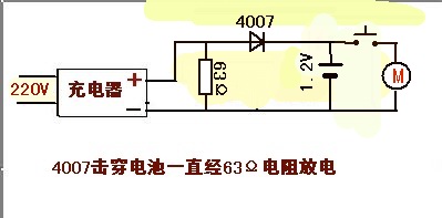

剃须刀罕见故障一例
查看数: 2702 | 评论数: 14 | 收藏 1
发布时间: 2025-9-21 19:53
镍氢电池电压接近0V,认为是电池问题。换一电池也很快降到零V。无意中发现关闭电机电源电池仍有18毫安的放电电流(电池持续经63Ω电阻放电!).原来是4007击穿!4007反压1000V,在低压电路中击穿十分罕见!

2.确定是63Ω电阻吗?好像没有这个阻值,量出来的?
开关关闭后仍有18毫安的放电电流(相当于63Ω负载),一直放电电池岂有不坏的道理?

ID:325985 发表于 2025-12-28 21:09
本来这4007就存在质量问题。

电机自感电动势由镍氢电池钳位了。
您说的对呀!怎么会击穿4007?
ID:460466 发表于 2025-9-27 12:01
wsh121 发表于 2025-9-26 16:27
二极管又不是只有耐压一个参数,电流,频率,多方面考虑呗
4007对于1.2V/440mAH镍氢电池充电无论从哪个参数看也不至于损坏吧?事实是确实击穿了!

实际电机自感电动势的极性4007是导通的,不会反向击穿吧?

电机自感电动势由镍氢电池钳位了。
ID:460466 发表于 2025-9-24 19:31
wc86110 发表于 2025-9-22 07:47
如果这充电器是高频的那就不能说是十分罕见了,是不兄台
按您的意思在63Ω两端并联一个0.1u的瓷片电容滤除高频可以吗?电流不超过150毫安肯定不是电流过热击穿把?电流过大4007击穿不少见,一般是爆裂。像这种在低压充电电路击穿4007确实少见!哪来的高频呢?我倾向于个别元件的缺陷问题?
小电机产生的自感电动势能击穿耐压1000V的4007也不好理解?
