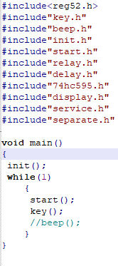

程序跑到一半变成这样,问题找不到

将这几个相同处理合成一段。然后改短延迟时间。
ID:619259 发表于 2025-9-26 22:37
void display()
   unsigned char i;
   for(i=0;i<8;i++)
           P0 = table[LEDBuf];
           duan = 1;
           duan = 0;
           P0 = table2;
           wei = 1;
           wei = 0;
           DelayXms(1);
           P0 = 0xff;                //消隐
           wei = 1;
           wei = 0;

ID:619259 发表于 2025-9-25 22:14
数码管驱动程序有错:错1,延时放错位置;错2,消隐放错位置。

ID:278457 发表于 2025-9-24 13:14
程序毛病找不到,不知道是什么影起的,难道是硬件
