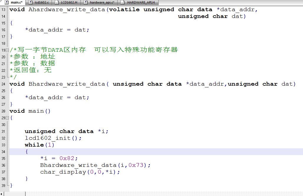

89c52关于volatile和地址
查看数: 1329 | 评论数: 10 | 收藏 0
发布时间: 2025-9-26 22:43
ID:1073939 发表于 2026-3-9 15:34
51的sfr只能直接访问,间接访问是idata区。
volatile是表示禁止优化,感觉形参加volatile没必要。

ID:73992 发表于 2025-9-27 14:27
c语言指针方式访问不了特殊功能寄存器。【已解决】

ID:1109793 发表于 2025-9-27 07:48
不太懂,就是为了学习指针操作才这么搞的吗?另外哪位前辈给说说为何在形参中使用volatile?
