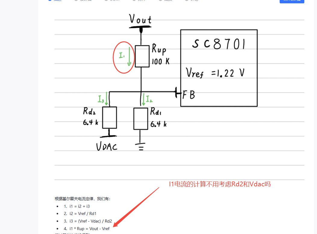

I1电流计算对不对?怎么推导不出来I1的表达式是图中那样

考虑了吧,第一个式子KCL方程说明,i1是由i2和i3决定的,而i2就是电压除以电阻,i2就是rd2两端的电压除以电阻,即3式的结果。还是我理解错楼主的意思了

公式没有毛病,通过改变Vdac可以用数字量控制I3,从而控制I1,由于Vref不变,所以可以调输出Vout

不用,因为FB的电压可以认为是固定位VREF(因为芯片调整SW,从而VOUT变化),VOUT变化,让VREF引脚电压固定在那个点

楼主可能是想要Vout和Vdac的表达式。
Vout = (Vref * 2 - Vdac) * Rup / Rd + Vref =  (1.22 * 2 - Vdac) * 100 / 6.4 + 1.22;
分析表达式:
当Vdac为0时,Vout 最大,为39.345V。
当Vdac为2.44V时,Vout=1.22V。

箭头所指表达式是正确的。电阻的压降除以电阻值就是流经电阻的电流。不需要考虑其它因素。

ID:88256 发表于 2025-9-28 18:16
Rd1与Rd2那边没有相交点吗?
FB没有电流流过吗?
ID:879809 发表于 2025-9-28 17:43
环路稳定后当然不用考虑那两个电流。因为Vout是可变的,以满足你的公式4的要求。
