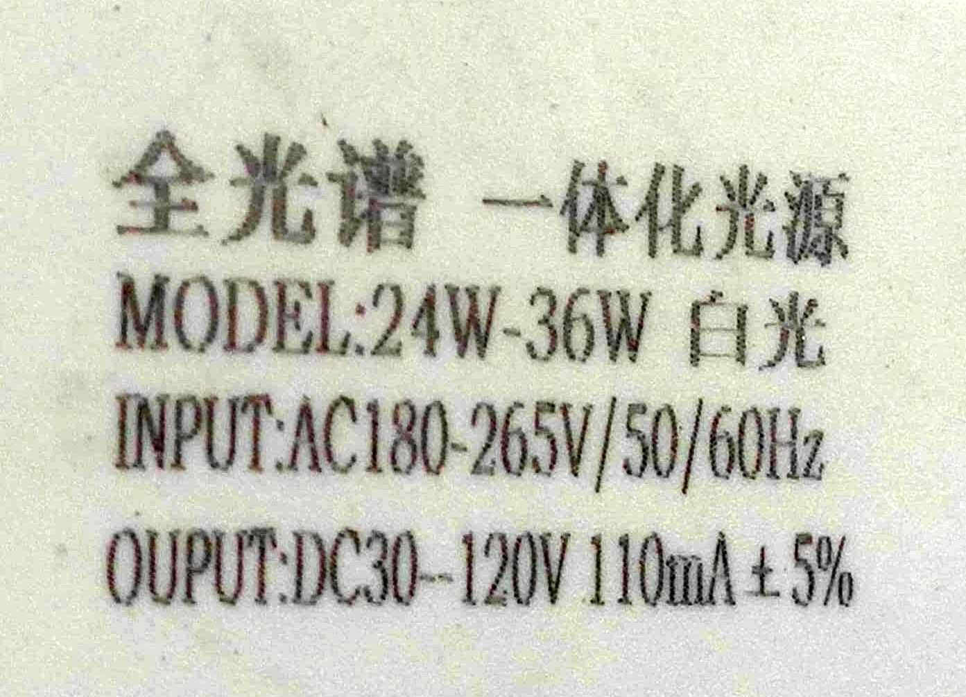

请问这种2835LED的功率多大?

今天拆一LED灯2并八串。没想到单只LED额定电压竟达16V以上!
ID:460466 发表于 2025-10-3 12:58
rundstedt 发表于 2025-10-3 01:37
如果是你实测出来的而不是臆想出来的,那就以实测值为准。
串联500毫安电流表,6组显示电流为90毫安/108V,(实际8组电压应该是144V,额定110毫安标称值的82%,也勉强说得过去、)
ID:879809 发表于 2025-10-3 01:37
海阔天空8 发表于 2025-10-2 13:03
一搜原来有6V,9V,12V,18V甚至36V的2835贴片LED!110mA恒流,2个并联约2W。2835一W一个,散热不可忽视
ID:460466 发表于 2025-10-2 18:22
fj51hei 发表于 2025-10-2 10:46
MODEL:24W-36W   是型号:24W-36W  不是功率
OUPUT:DC30-120V 110mA   算下应该最高120V*110mA  13.2W
实际是2并8串。18V*8=144V,144V*0.11A=15.84W。直流输出功率是16W左右,交流输入功率大约是18瓦
ID:460466 发表于 2025-10-2 13:03
rundstedt 发表于 2025-10-1 23:49
110mA+-5%才是关键,人家是个恒流源,电压是恒流源动态范围,你本末倒置了。
这个产品不是太正规
ID:584814 发表于 2025-10-1 23:25
