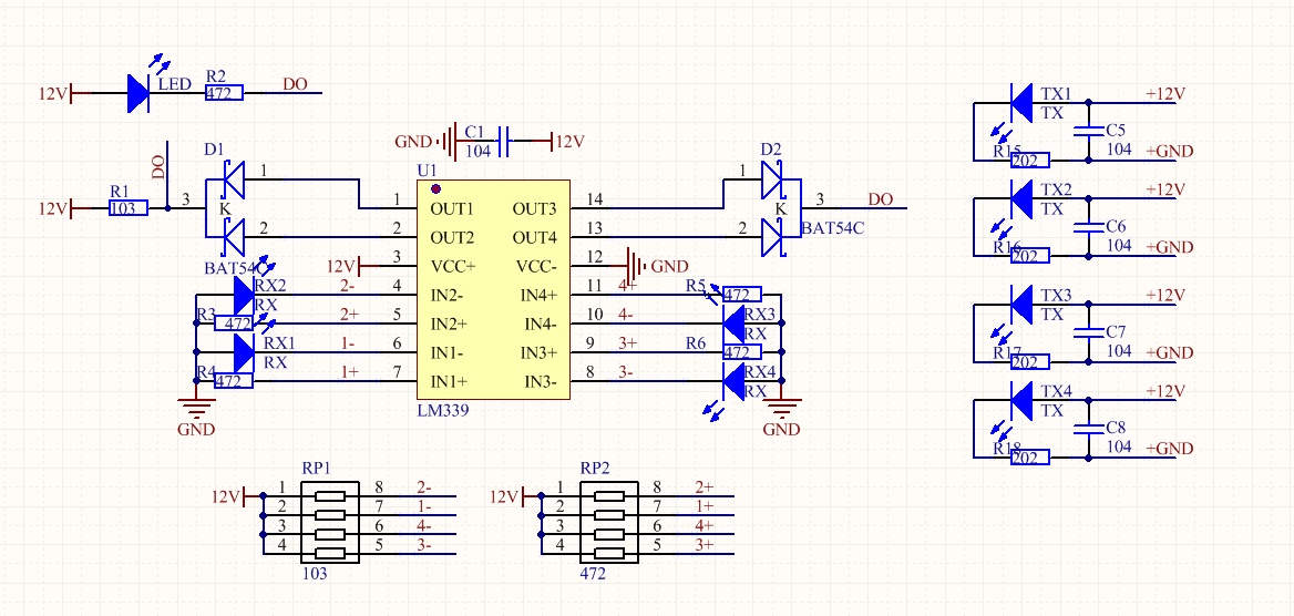

大家帮忙看一下这个为何输出口没输出
查看数: 2183 | 评论数: 12 | 收藏 0
发布时间: 2025-10-11 08:56
红外接收管IN-,测过电压都有6V左右和0V变化,参考电压那里也测过是6V左右,但是输出口都没电压

ID:491875 发表于 2025-11-7 10:59
third33333333 发表于 2025-11-6 08:12
目前输出是并起来的,大佬请问如果想保留二极管隔离,应该如何改才能有正常输出呢
在你的电路中把R1改接到比较器的输出端也就是隔离二极管的阳极而不是阴极。并且每个比较器的输出端都必须有一只上拉电阻。当然,如果你把339换成324运放就不用在输出端接上拉电阻了
ID:1161398 发表于 2025-11-6 08:12
老愚童63 发表于 2025-10-15 15:58
输出没有二极管隔离2个和2个以上输出端并列必须保证同步输出高电平才能够正常使用
ID:491875 发表于 2025-10-15 15:58
third33333333 发表于 2025-10-15 08:09
感谢问题解决了,把输出的二极管删了,后面查了红外管是内置了齐纳二极管,然后把参考电压调到3.3V可以了 ...
ID:1161398 发表于 2025-10-15 08:09

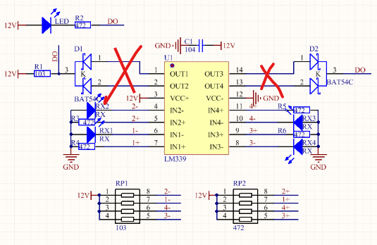

fei2008 发表于 2025-10-13 16:37
断开这些连接,直接测芯片1,2,13,14引脚有没有电压输出
感谢问题解决了,把输出的二极管删了,后面查了红外管是内置了齐纳二极管,然后把参考电压调到3.3V可以了正常工作了
ID:1152952 发表于 2025-10-14 15:16
老愚童63 发表于 2025-10-14 10:30
没有上拉电阻,OUT1-OUT4都不可能有电压输出!因为339是集电极开路输出!可以输出低电平,单无法直接输出 ...
谢谢,问题已解决
没有上拉电阻,OUT1-OUT4都不可能有电压输出!因为339是集电极开路输出!可以输出低电平,单无法直接输出高电平!输出高电平必须有上拉电阻提供电流
ID:491875 发表于 2025-10-14 09:19
你把上拉电阻改接到芯片的输出端(每个需要使用的输出端都必须有一个上拉电阻)或者将339换成324后去掉R1这个上拉电阻也可以
ID:491875 发表于 2025-10-14 09:14
老愚童63 发表于 2025-10-13 17:24
你的设计有问题吧!输出端有二极管隔离,不管运放输出状态如何都只能输出高电平!运放输出低电平时二极管反 ...
看错了芯片型号,339是C极开路输出电压比较器而不是运放,所以,芯片输出高电平时仍然由R1回路提供高电平输出。也就是说,你的这个电路不管有没有接收到红外线信号,输出都是高电平
ID:491875 发表于 2025-10-13 17:24
你的设计有问题吧!输出端有二极管隔离,不管运放输出状态如何都只能输出高电平!运放输出低电平时二极管反向截止,输出由12V经R1输出高电平!运放输出高电平时,二极管正向导通输出高电平
