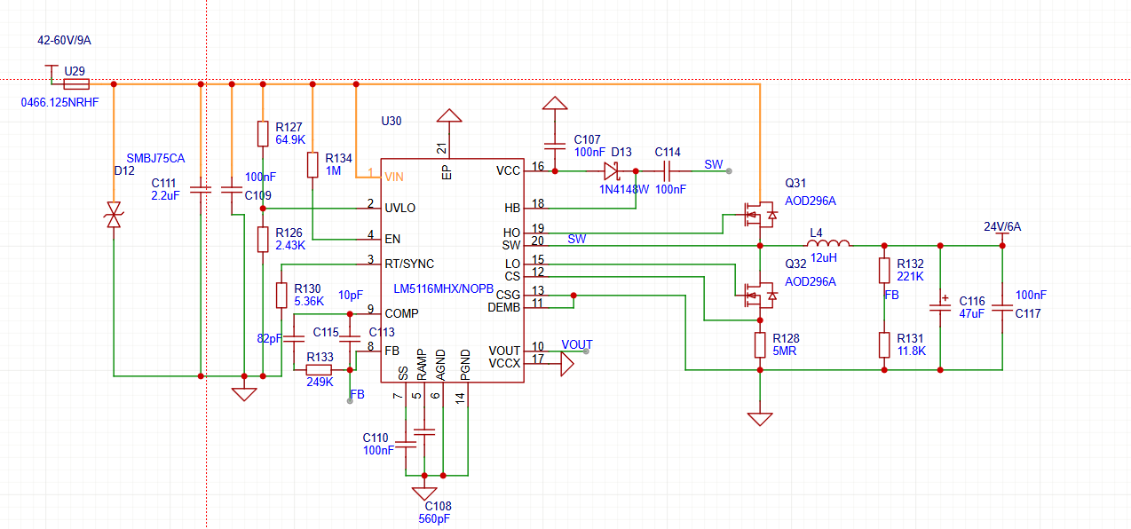

LM5116 BUCK恳请指导下参数和选型

就按照图中的参数搞就行了,唯一需要注意的是初学者不知道电感有饱和电流这个参数。L4的饱和电流要超过6A。

上TI官网用WEBENCH设计
webench.ti com/power-designer/switching-regulator/customize/74?noparams=0
