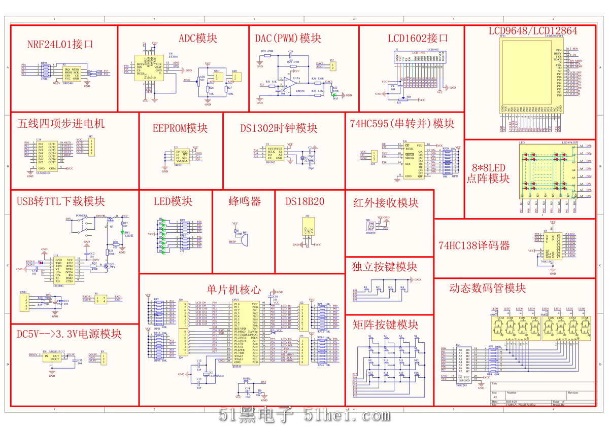

关于89C52实验板的IO同时外接几个芯片或者同时接开关和LCD屏,互相好像不影响。他们是同时接到几个外接IC的。 比如P00,P07,P17等。。

zhangdong533 发表于 2025-10-13 11:37
我的意思是,同一个脚,能接很多个不同电路,那么输出,输入的时候,互相不影响吗?
你是自己有该实验板拿电路图来问还是随便网上找一找图纸来问的?如果是前者晒出实验板实物图,大家好分析 判断;如果是后者,我在沙发上都已经回复了,同样是P1,各个模块的P1并没有相通,都是需要用杜邦线和单片机进行连接的,所以看似好多模块的引脚是并在一起的,实际上并没有。
还有一种情况,不能以上面的图做参考,所以我才有图纸来源一问,单片机的外设数据引脚共用,通过片选来决定是哪个外设参与数据传输,没有被选中的外设不参与,还把数据引脚置为高阻状态,不影响数据端口。
ID:23309 发表于 2025-10-15 09:50
