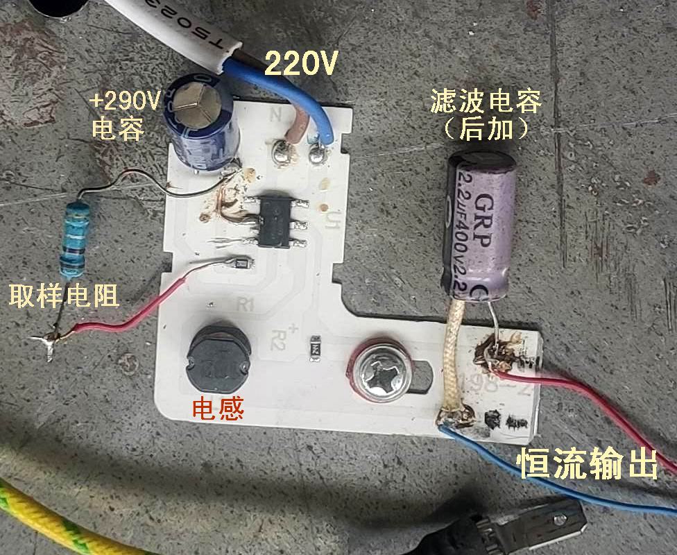

LED照明恒流源输出端电容的作用?
查看数: 1974 | 评论数: 9 | 收藏 0
发布时间: 2025-10-14 12:42
本帖最后由 海阔天空8 于 2025-10-18 09:41 编辑 有的LED照明电路板上这个电容省略了。我觉得加上这个电容输出直流电压更平滑一些,可以削去一些尖峰脉冲减少LED的过大电流?实测数据:断开2.2u电容交流输入功率1 ...

虽然 对发光估计没有多少影响, 但会不会是 因为  EMI 需要 加的?

一般LED恒流源输出都有这个滤波电容的。
13872888583 发表于 2025-10-14 21:20
你都说了它恒流了,它是电流不变,电压跟随负载而变化。
这个电流是高频脉冲整流不一定是稳恒直流电流。加滤波电容后使电压的波动小一些,或也可使输出电压尖峰降低一些,减少LED短时电流过大的可能性。

看这个拓扑,加电容后恒流值会不正确,因为他是检测电感峰值电流工作的,而电容就会影响这个检测,因为电容充电初期电流大,提前达到了峰值限流
