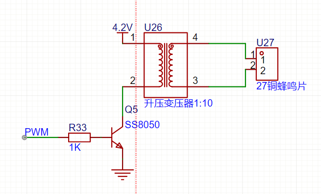

本帖最后由 李冬 于 2025-10-16 15:34 编辑 单片机IO输出2KHZ的方波,蜂鸣片发出单一的声音,  用什么波形,可以发出语音

其实我们是不是想多了,楼主提出来的是输出2KHZ的方波,只能发出单一声音——你输出什么信号不就发出什么声音嘛,你想出语音,你倒是给个语音信号 呀!

李冬 发表于 2025-10-20 08:49
驱动波形是方波,用MOS效率高
试过用MOS,输入电流0.3A,用三极管0.2A,更省电,音量都差不多

楼主可以试试超声波高频PWM调制
ID:469589 发表于 2025-10-20 18:18
用20-40kHz以上的PWM合成是何以的,但非常复杂。
除非你用专用的语音解码芯片。

驱动波形是方波,用MOS效率高
ID:628113 发表于 2025-10-17 16:30
我以前用过压电陶瓷的喇叭。一片大约 5CM 直径的片子,固定的纸盆, 实际声音还是很不错的。
虽然几乎没有低频, 但高频部分很干净,音质比想像的要好的多。
但你这个驱动电路不行, 你这个是开关模式的, 要换线性驱动。

就是音频信号,但是电压要高,通常是搞个升压变压器
ID:230500 发表于 2025-10-17 11:34
想要语音 得了解音频的波形, 标准正弦波; 压电陶瓷片是可以当喇叭使用的, 音响中很多高音喇叭就是这个。  但是普通单片机功能有限, 只能通过PWM产生不同的方波频率,那么发出的声音也就是不同频率的模拟类似于音乐贺卡的单音调。  可以通过外加MP3芯片或者语音芯片 达到正常的语音效果; 但是会很难听,受限于器件的振荡频率范围, 所以只能听见高频的语音。 所以此器件不适合语音, 适合音乐贺卡类单音频,声音洪亮清晰。

可以的,你给语音的波形它就发出语音的波形,把它当做一个高阻喇叭即可。但由于形制材料的特殊性,对高频还原好一些,中频就差了,低频更别想了。90年代拆了家里的一台19吋国产黑白电视机,其音响输出除了一个正常的6吋椭圆形喇叭之外,还并了一个蜂鸣片(串有两个背靠背的铝电解),也就是一个低成本的高频单元。中学时代,学校食堂里的广播也是一个大号的蜂鸣片。

你想多了。。蜂鸣片仅能生成单频或简单谐波,无法复现人声的丰富频谱和动态变化。
