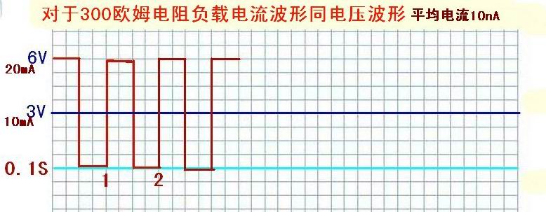

LED的V-I特性不是线性关系。如果用直流电流表测得平均电流是20毫安,第一个0.1秒的前半个周期电流是多少?(肯定要大于20毫安))

你这个数据不对,可能是你的电流表有问题,如果6V供电,理想LED VF=3V;输出全导通电流=10mA; 占空比50%对应的电流大约是5mA;但实际电流会小于5mA;这是LED的特性;要想准确测出电流值 ,可以用示波器测300R两端的电压就能得出准确电流值

直流平均电流等于有效电流,但是电流表有频响,如果低于开关频率一样显示不出正确数据。

是6V方波电源供电300欧电阻限流点亮LED吗?  还是300欧电阻直接跨接在6V方波电源两端?这两种情形测量电流截然不同。

看图中波形,是的1:1的脉冲,平均电流是20ma,那么正波时是40ma
所以前50ms的电流必然大于或等于40ma。。

LED的导通电压呢?  1.4V?1.7V?3.0V? 3.1V? V-I特性不是线性  那可能会小于20毫安吧?
