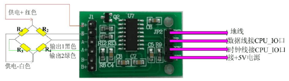

在电子称程序的调试过程中主要设计两大部分内容:硬件和软件。其中硬件部分包括压 力传感器、AD、主控单片机;软件是指代码编写部分。下面我就先从硬件的三个方面逐一 的阐述调试遇到的问题、注意事项及具体内容。 ...
