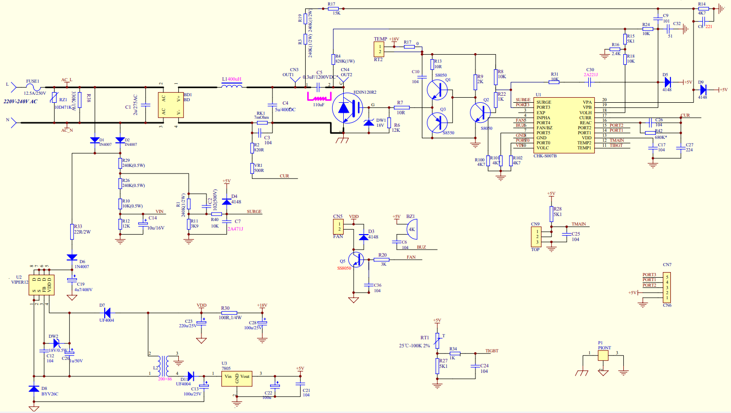

美的电磁炉维修
查看数: 2833 | 评论数: 7 | 收藏 0
发布时间: 2025-11-1 08:55
本帖最后由 kxcuser 于 2025-11-1 10:17 编辑 此款美的电磁炉主板:美的电磁炉TM-S1-01A-B上电测试,300V高压正常,查低压7805没有5V 输出,输入也没有18V,断电检查5V供电外围元器件都正常,二极管、稳压管都正 ...

现在这些电器三五年后都进入了维修期,这份电路图不知道准不准,但是有一定参考价值。谢谢分享!

美的电磁炉维修过多台,标签2UF电容实测量1UF。
ID:332665 发表于 2026-6-7 14:39
老机子了,十几年以上的了
