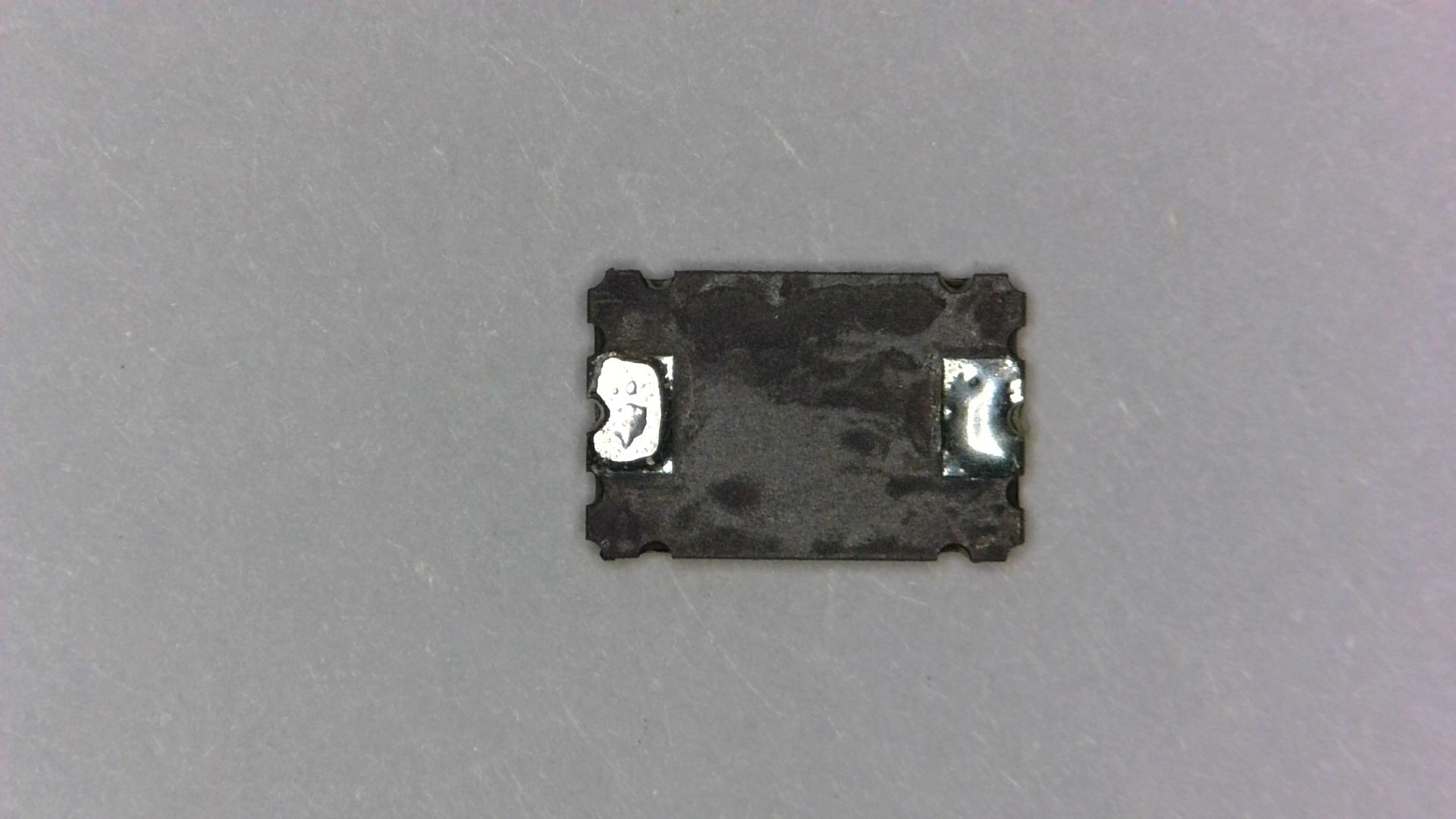

谁知道这是什么晶振,哪里能买到?
查看数: 2595 | 评论数: 20 | 收藏 0
发布时间: 2025-11-5 23:18

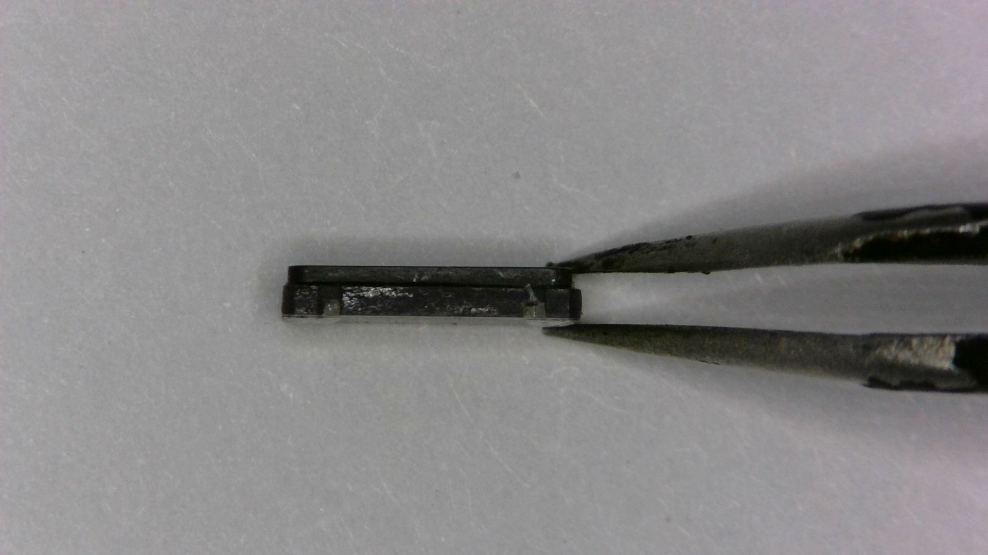

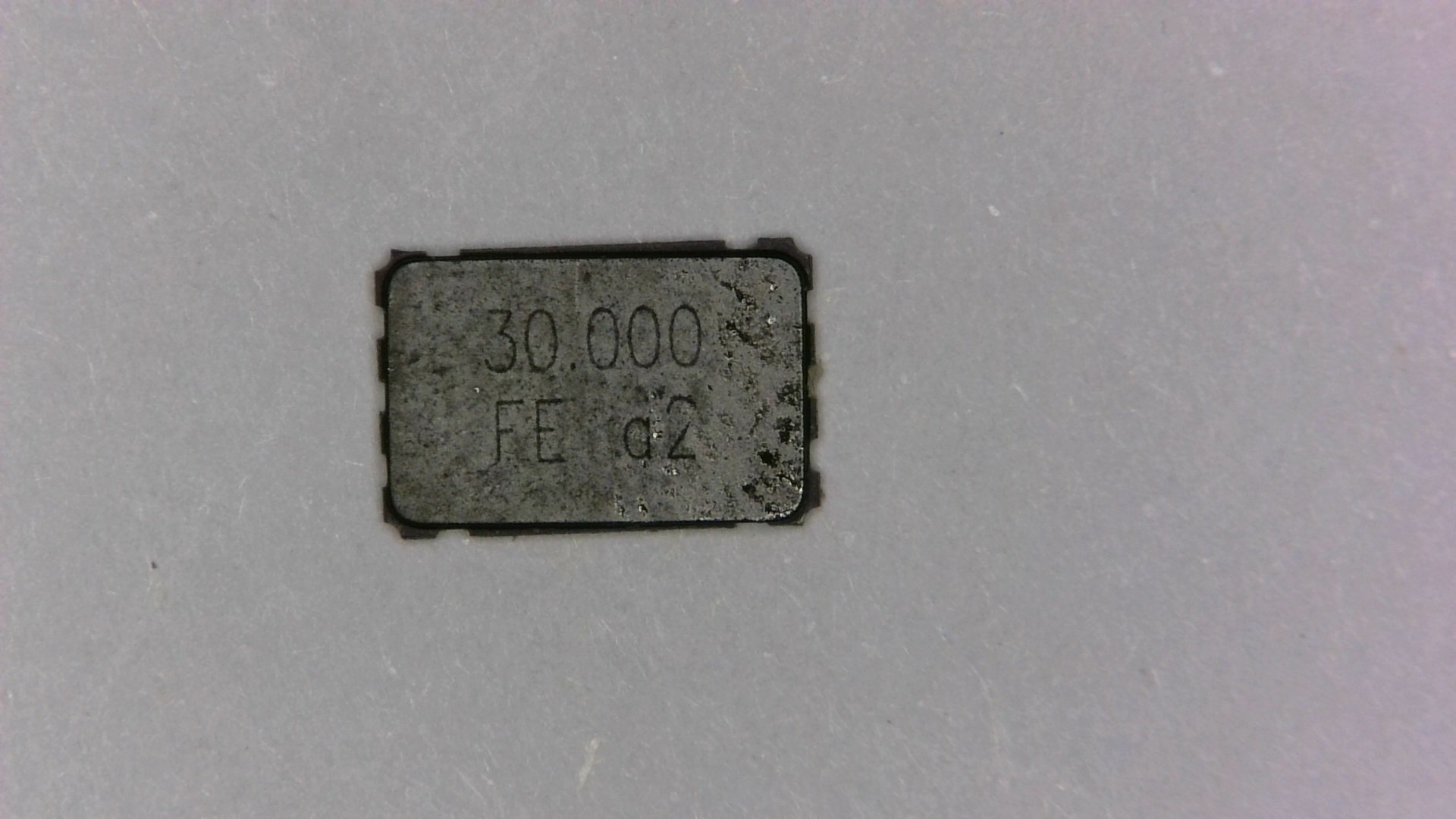

前几天拿到一张电路板,发现它的晶振比较少见 这是侧面,很薄,只有1.3mm。 它的长宽是7.30*4.85mm,接近常见的7050封装,但又有差别,某一个宝上找不到这样的尺寸(某一个宝上甚至都找不到30M的无源7050 ...

封装都不需要一模一样,参数对上能焊上都可以用

1、可以搜索到;
2、可以替代。

昨天可以搜到!刚才再搜索确实找不到2脚封装的了,但可以找到4P的,无源晶振的2,4脚是空脚。可以考虑直接代换或者磨掉2,4脚后代换

我搜索7050陶瓷无源晶振可以搜索到
您说的那个我之前也搜索到了,它是最接近要求的,但遗憾的是没有30M的

我搜索7050陶瓷无源晶振可以搜索到

读书读傻了?
没了补胎片,就不知道废旧轮胎剪一片下来能也补胎?
你要的是 30MHz 晶振!你是手工修复! 你非要一模一样的???
没有这个封装,你用无源 5032 斜着贴, 用 2x6 圆柱晶振 两个脚掰开了焊上去不行?

      谢谢楼上的各位,非常感谢你们的指导,大家可以尝试在某宝上搜索一下,看能否找到30M,贴片,2脚,7050,无源的晶振。我在发这个求助贴之前在某宝上已经搜索过,可能是我水平有限,实在是没有,连立创的库里都没有。

某一个宝搜索  7050陶瓷无源晶振比较快的搜到
ID:491875 发表于 2025-11-6 10:18
7050封装应该可以直接使用
ID:491875 发表于 2025-11-6 10:17
你在宝上搜索一下30M无源晶振 7050就可以搜到
ID:277550 发表于 2025-11-6 08:40
无源,用同频、且size、引脚距离最接近的焊上去试试吧
