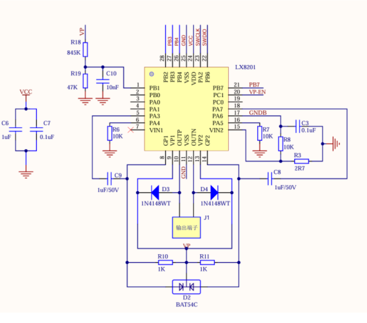

关于雾化器有几个问题没想明白,网上也查不到,想请教下各位大神:1、看雾化器原理图都说三端电感是用来升压的如图1,那图2那个是关断瞬间电感上感应电压和电源叠加通过雾化片释放? 2、图2雾化片前面的那个电容是 ...

用LX8201专用芯片驱动微孔雾化,简单高效
图片 1.png (267.43 KB, 下载次数: 0)
LX8201驱动电路原理图
LX8201驱动电路原理图

XKT-202电路原理图
ID:491875 发表于 2025-11-7 22:05
108K雾化器芯片有专用的XKT-202.外围电路很简单

WL0123 发表于 2025-11-7 06:34
1.图1、图2的电感都是用来升压的,电路有所不同。
2.图2中Q1导通,电感蓄能,电容放电。Q1截止电感上感应 ...
通过你说的突然明白图2的工作原理了,要不然还一直卡在那里,这个用电路仿真能直观体现吧
ID:980134 发表于 2025-11-7 10:55
1.对,类似BOOST升压
2.大概不是隔直吧,这么放置肯定有被动隔直作用,我认为可以起到平滑电感输出波形的作用
3.没错,电源滤波,两个不同大小的电容滤不同频段的
4我也不清楚,要看具体型号吧
我之前没接触这电路,可能说的不对,不过你图二电感确定不并联一个吸收电路吗,不然电压尖峰可能会击穿MOS管
2.图2中Q1导通,电感蓄能,电容放电。Q1截止电感上感应电压和电源电压叠加向电容充电。电容充放电过程交流电压施加到雾化片。
3.电感前面的电容是去耦电容。
4.微孔雾化片工作电压3-12V,陶瓷雾化片工作电压24-48V,最大工作电压不超过60V。
