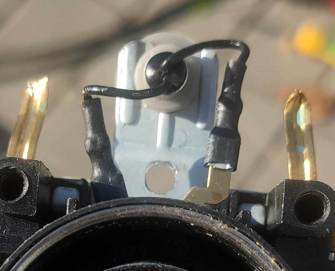

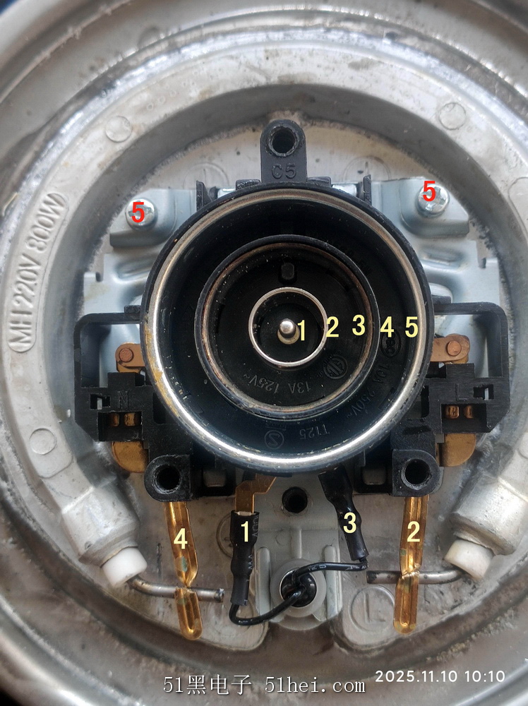

请问老师,这是个什么元件?
查看数: 2085 | 评论数: 5 | 收藏 1
发布时间: 2025-11-10 09:48
本帖最后由 海阔天空8 于 2025-11-11 13:07 编辑 电热壶底盘上,用导热硅脂连接电热盘。但两端呈开路状态?进一步测试室温时电阻约130K,电加热温度开关断开时电阻约10K,进一步降低到大约3K。原来是个热敏电阻! ...

电水壶的耦合器。
ID:460466 发表于 2025-11-12 17:49
wxy4018 发表于 2025-11-10 19:13
2 4加热丝  1 3温度探头 阻值越50-100K
对!谢谢。5是接金属外壳的。1-3是热敏电阻,我这个常温130KΩ电热盘发热可到3KΩ左右。
ID:143767 发表于 2025-11-11 10:10
电热丝,保险和温度探头
ID:1157301 发表于 2025-11-10 14:54
电热水壶、电茶壶连接器,找一下某一个宝 "适用美的小熊养生壶电茶壶温控耦合器干烧保护KSD568-5M带传感器",看起来跟你这很像
