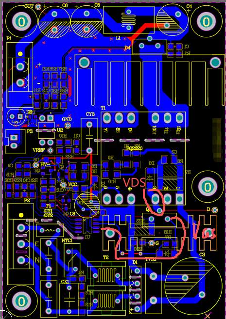

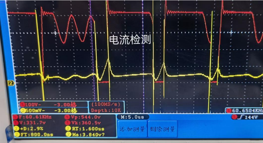

UC3843做反激电源驱动MOS,在很低功率下也发热高达100℃,这是为什么?我把相关资料放在讨论栏,请各位指导下思路 原理图如下 采用UC3843做驱动,已更换了4款mos管,发现都有温度过高的情况。变压器参数下文会给 ...

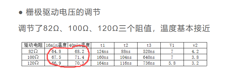

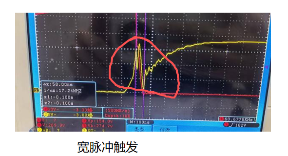

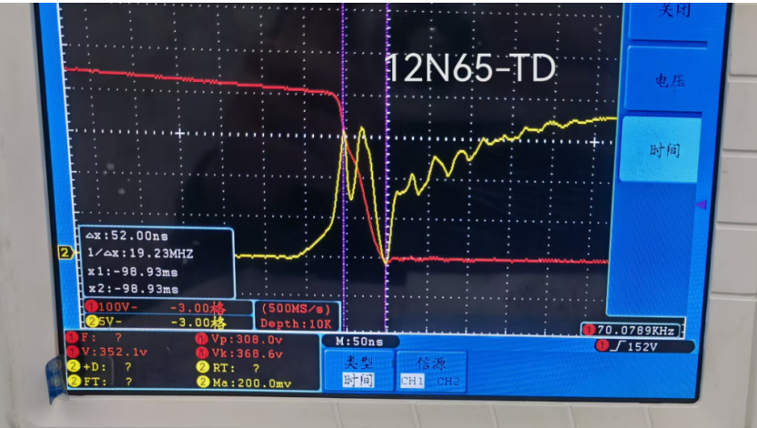

通过加大栅极电阻,减缓充电的时间。把米勒平台的振铃调成水平就能解决发热问题。

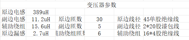

从原理图看主绕组跟副绕组是同相的,反激电源的主绕组跟副绕组应该反相。另外变压器主绕组30匝我感觉太少了(半导体材料用氮化镓除外),对200W以下的反激电源来说初级匝数应在50匝以上(经验)。

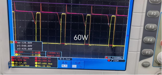

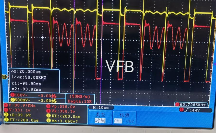

1、把变压器匝比改到10试试。
2、你的MOS管在导通时,有二次导通现象,先解决这个问题。然后想办法优化电 ...

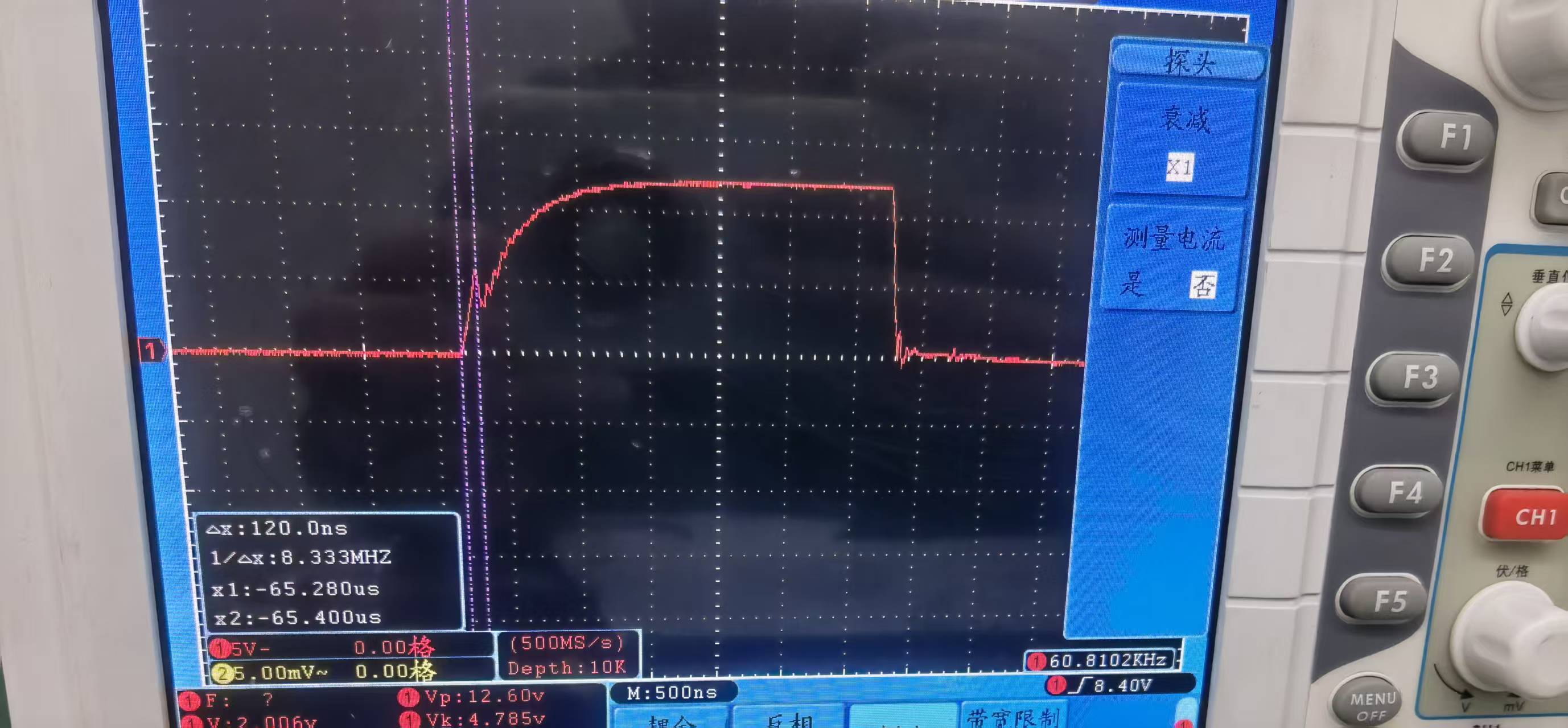

是的。我也注意到这个问题。二次近乎关断再导通,这个环节开关损耗是非常大的。下午我加大栅极电阻,把米勒效应跟寄生电感造成振荡做了优化,尽量平缓。好像温度是有降下来了。具体我明天得详细测试,才能给出肯定答复。

从原理图看主绕组跟副绕组是同相的,反激电源的主绕组跟副绕组应该反相。另外变压器主绕组30匝我感觉太少 ...
噢,原来是这样。学到了。我是按照网上给出的一些思路来计算的。Ae法或AP法选磁芯,原边匝数一般在30-50匝,电感在300-800uH.其实我也没完全搞懂比较适合的在那个区间。

老愚童63 发表于 2025-11-12 12:14
把R18改成10-22Ω看看。有可能是MOS管驱动电流不足导致MOS管进入饱和状态的时间延长而有相当一部分时间处于 ...
谢谢指导。改了,改到10Ω的时候,开关速度加快一半。VGS米勒振荡更大了,发热跟原来差不多。
ID:1153607 发表于 2025-11-12 17:21
先把散热加大再说,什么东西也不能在极限值附件工作。另外好像有寄生振荡!需要解决。加上负极性加速三极管,你的管子在米勒效应下管不住了。

ID:57414 发表于 2025-11-12 13:31
1、把变压器匝比改到10试试。
2、你的MOS管在导通时,有二次导通现象,先解决这个问题。然后想办法优化电源效率,把效率做到85%以上,温升即可降下来。

63KHZ的频率,D3用1N4007这样的低频管不合适;将C10换成203降低频率试试;变压器高频导磁率太低换一个浅灰色变压器芯试试?变压器耦合缝隙太小造成临界磁饱和。试后反馈一下咱们共同学习一下?

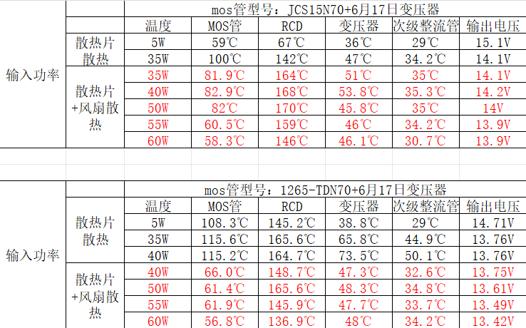

ID:56665 发表于 2025-11-12 08:14
散热器面积太小。
ID:57657 发表于 2025-11-12 08:05
若电路是正常的,MOS管加大面积散热片与风扇
