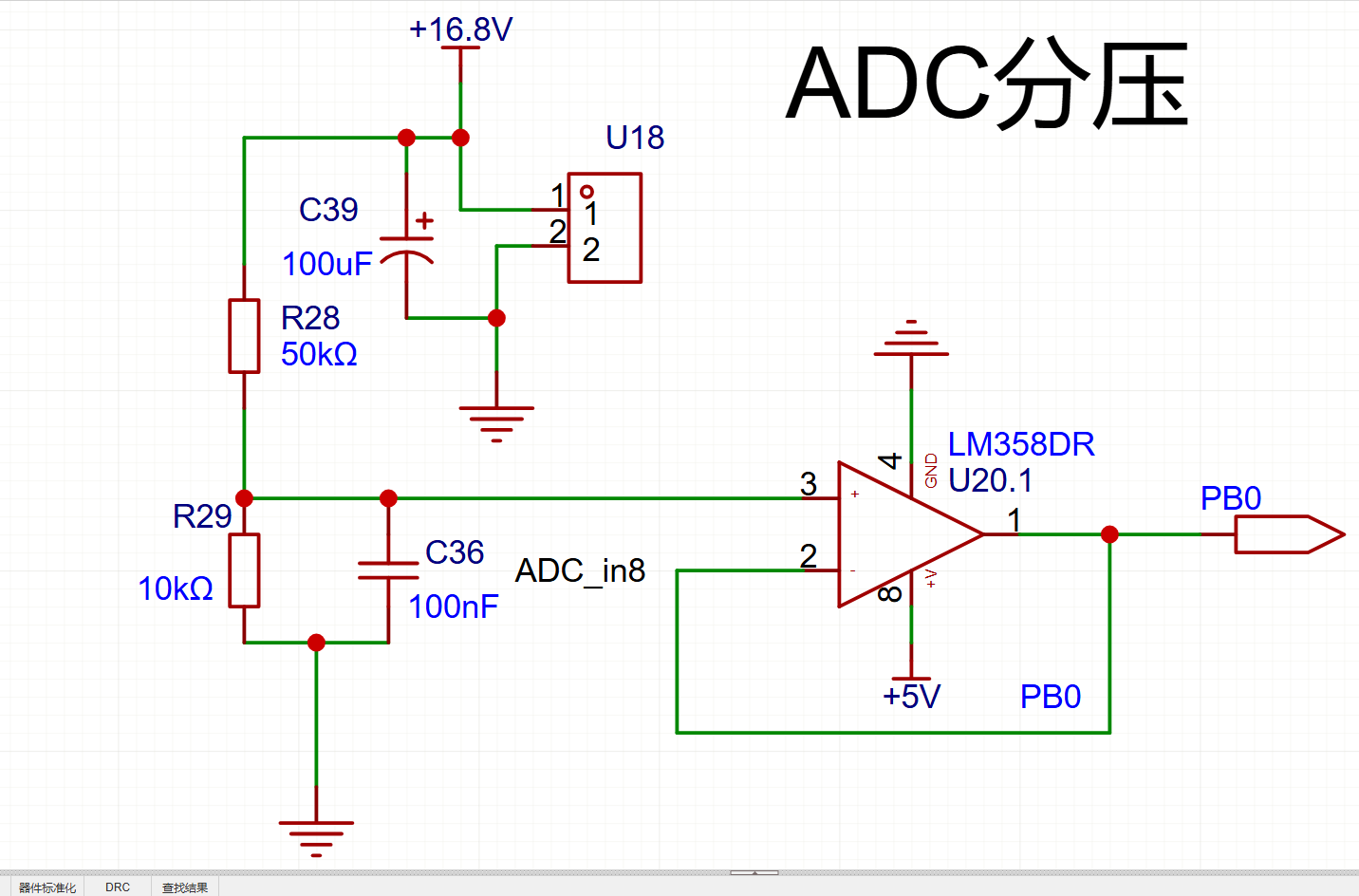

用STM32F103单片机的ADC去采集一个16.8V的锂电池电压,用的分压电阻是(5K+1K),现在采集两小时以上,下臂电阻的分压比就会从2.69V降到1点多V,我加了LM358这颗运放做电压跟随器也没有用,求版内大佬指点!感谢!

您好!分压电阻是5%精度,准备替换成精密电阻了,C36耐压50V,参考了其他用LM358AP做电压跟随器的发现应在运放输出端对地并联100NF,已经移位了。

ID:879809 发表于 2025-11-24 13:33

温漂的可能性不大!不足0.4ma电流流过功耗不足5mw会导致12.6%的温漂?看看你的那个100NF电容是不是漏电吧
谢谢,现在在排查PCB LAYOUT的问题,之前确实是发现100NF

楼主的电路图可能与实际电路不一致亦或有其它未知因素导致电阻分压异常。在实际应用的类似电路中只要滤波电容不漏电,分压很准确,在常温环境温飘几乎可以忽略,不可能有百分之十几变化。按16.8V经1/6分压应当2.8V,你初始2.68V就不对。LM358输入阻抗极高,对分压影响几近于无。分压电压明显变化只有两种可能:+16.8电源电压变化和分压点有其它导致漏电的因素,例如电路板被污染。

你根据P=U*U/R,算一下电阻的功率是否符合设计要求
ID:1152330 发表于 2025-11-21 08:19
asamisan 发表于 2025-11-20 12:03
原理图如下。出现异常后断开MCU供电测量分压值依旧为1.36V,拆掉并联在下臂电阻处的100nf电容再次测量,分 ...
既然发现100nF电容漏电,为什么不换一个电容试试?

ID:914390 发表于 2025-11-20 17:22
您好,我之前试过50K+10K的,也出过这个问题,我也想过继续加大阻值,但我加了运放,本来就是高输出阻抗的器件,

那么上臂的电压又是多少呢?STM32的读数是否与你测得电压吻合?应该使用LMV358。
您好!正好刚才又出现异常了,下臂电阻实际应分压2.68V,但工作了7个小时后分压变成了2.34V,上臂电阻分压同时增大,STM32的读数和我的测量值基本相符(错了40mv),请问这是由于温漂导致的么。

电阻太小了
ID:69038 发表于 2025-11-20 11:28
电阻值温飘了?电池耗能了?你用电压表测出来实际是多少?如果与数值相符表示是对的,如果不对就查代码、查阻值
