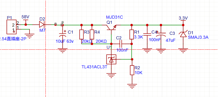

直流58V降3.3V的线性稳压电路,有没有错误

负载电流最高50MA.

你还是没看懂,431不到40V就击穿了。

为什么要这么做?违反常理呀!

不用沙发,脚趾头想超过1756%的压差都不敢这么做。

计算好 最大电流,前面再加一两级串阻降压,还能在合适的位置加电容组成RC滤波。

沙发已经指出致命错误了。

Q1损耗太大了!(可以先电阻降压),这样效率很低。

50ma如果不考虑功耗,可以用几只电阻串联稳压管稳压电容储能获得,用不着这么复杂!但这么大的压差最好还是使用DC-DC或者DC-DC将电压先降到8V左右再线性稳压

50ma时你这个Q1管有近3W的耗散,会影响整机的温升吗?
如果不 ...
3W有足够的散热片问题不大。

为什么不用DCDC来做降压,怕干扰?成本高?
如果不会的话,不如直接用VPS6002,一个就可以了,不必这么复杂。
电路在保有性能功能的前提下,能简单就简单,
多个香炉多个鬼,多点器件多故障。

431被击穿了。
