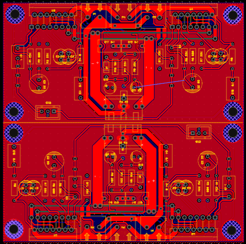

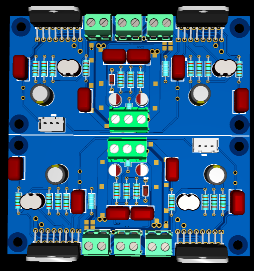

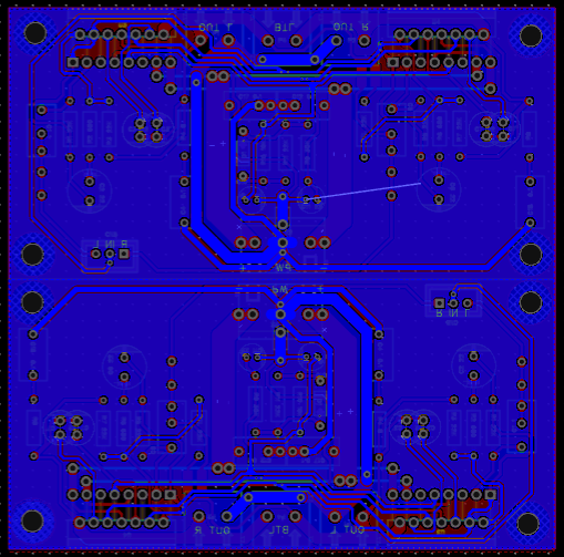

闲来无聊用TDA7293、4做了一款可灵活使用小巧的功放板,可单片单声道、双片两声道,BTL单声道、BTL两声道。特点是小信号公共端与电源公共端(地)一点汇入,减少大动态失真与自激。单块PCB主板100X55mm,可 ...
ID:876947 发表于 2025-12-5 11:19
所有“地”汇总于电源地端,包括顶底敷铜,DRC检查没有闭环回路。

发表于 2025-11-23 10:33
没有闭环哟,小电流与大电流完全分开在电源地汇合的
网上那么多参考设计,哪个不比你画的好?
ID:876947 发表于 2025-11-23 10:33
rundstedt 发表于 2025-11-21 17:47
模拟电路不要胡乱覆铜,闭环的地线会引入50Hz工频干扰。
