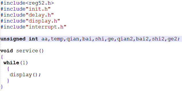

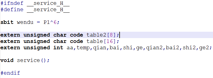

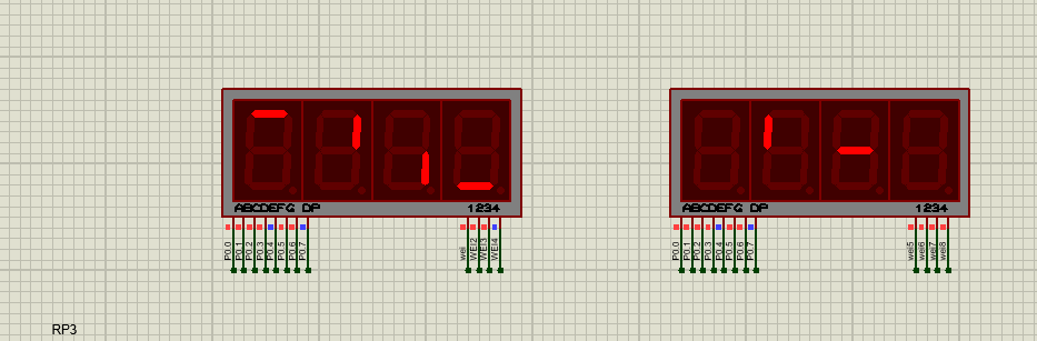

让他显示8个9。

应该是段码和位码搞反了。

笔画组合起来,就是 9 字

显示函数有错,你没有理解消隐的原理。
ID:1145592 发表于 2025-11-26 10:18
这不是乱码,你是要显示数字9,也就是在断码a b c d f g显示,然后e 和dp不显示,这本来是要在一个数码管上显示的,但你把一个数码管要显示的内容分到八个数码管上显示了,看你display里面的代码太乱了,好多错误的地方,找个视频重新看一下对着写吧

初步判断 是 共阴、共阳 区别
