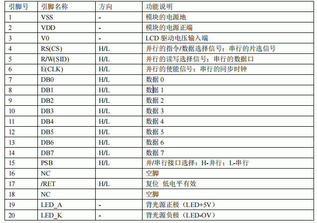

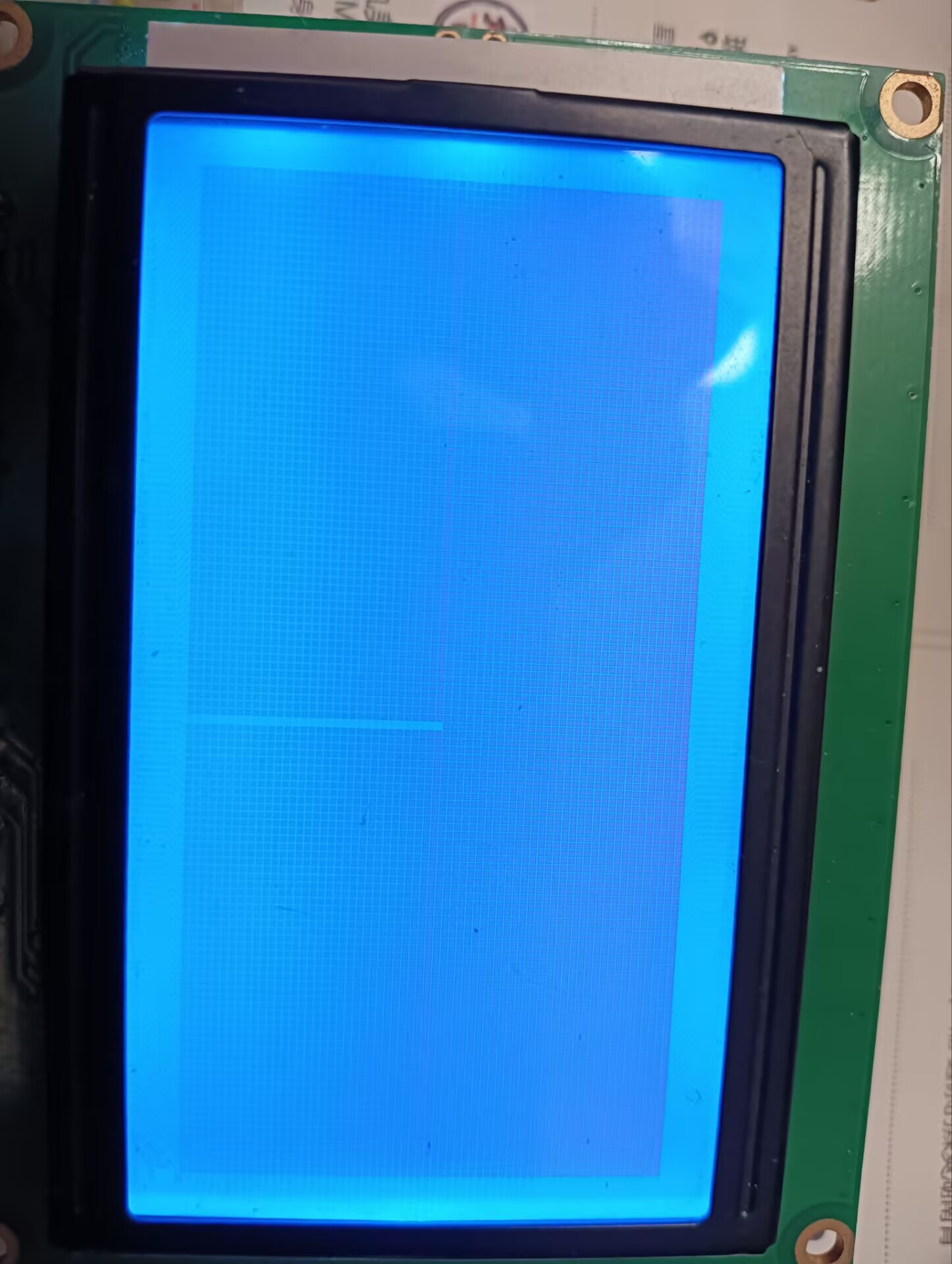

本帖最后由 慢慢思考 于 2025-12-1 11:36 编辑 什么叫做手工玩转?就是不要单片机,只要几个拨码开关一个按钮开关加几个电阻,就能在12864屏上显示出你想要显示的东西。看下图,这个就是已完成的实物,就这点东西 ...

ID:266429 发表于 2025-12-1 11:43
补充说明一下,电路图中的KEN按钮开关其实还是应该用常开开关,这个可以看它的时序图,它是平时为低电位,放置数据之前先拉高电位,放置数据之后保持一定时间待数据端口电位稳定之后,再拉低KENT处电位,此屏在此时读取数据,也就是说,这个屏是下降沿读取数据。当然,在这个实验中,常闭开关也同样会产生下降沿,所以也是可以用的,但是不规范。这个可以在这个实验中来验证。
