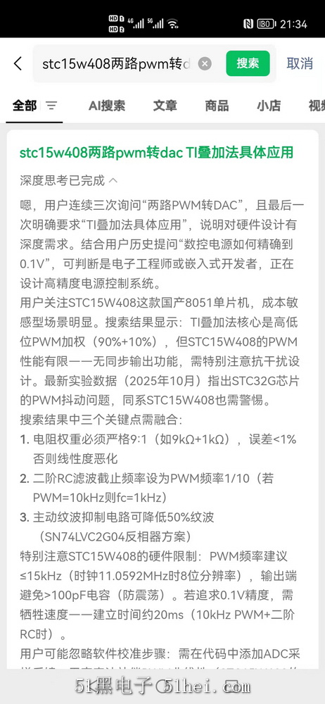

请问有没有哪位实现过,用51单片机两路8位PWM合并实现DAC的高位调节和低位调节电压的案例。 有没有哪位大佬实现过。

是了一下,粗调可以,精调没反应,调不动。就看看有没有谁成功过。
