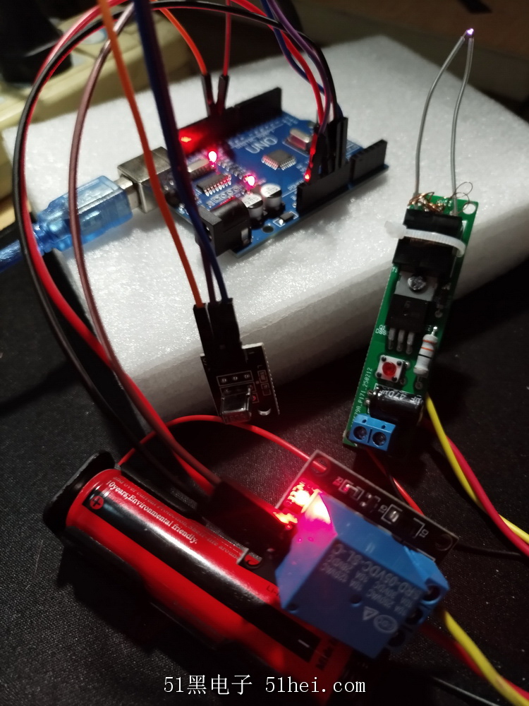

电子打火器按钮改红外遥控
查看数: 1305 | 评论数: 0 | 收藏 0
发布时间: 2025-12-1 22:25
原高压电子打火器从网上购得,原由按钮控制,改为红外遥控 将继电器的 常开(NO) 和 公共(COM) 端口,用两根导线引出,并焊接在原按钮的两个触点上。 连接红外接收头到 Arduino: VCC -> Arduino 5VGND -> ...
