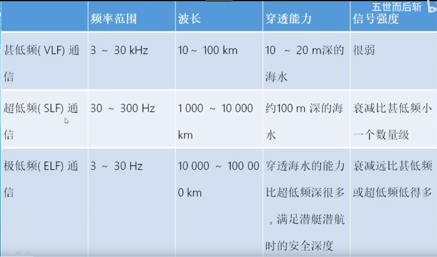

潜艇可以用表层短波浮标天线,在水面上发射短促短波提示信号,然后换成浅层长波浮标天线,在浅水中接收长波信号。这样既增大了通信距离,又减少了被雷达发现的风险。

就不一一圈各位了。首先感谢各位抽时间提供的帮助!上面列出的有:声、光、长波、WIFI、蓝牙,根据7楼的贴子在网上学了一上午,昏头昏脑的回来先回复一下。好象目前能在水下远距离传输最理想的应该就是声波了,学这个好象还挺复杂,以个人的能力也够呛,我也不想在遥控我的模型的时候手里得把着一台笨重的设备插到水里操作。光,记得小时候看过一个科普,一个潜水员拿着一个色板下潜,到不同的深度,会有不同的颜色变成黑色,就是这个光谱在这个深度被吸收掉了,当潜到200米深的时候,所有的光谱都被吸收了,完全漆黑一片,就是所有的光都照射不到水深200米以下,长波,好象可行,但我砸锅卖铁也造不出来那个发射设备啊,3-30HZ的波,不说设备,电费好象都受不了。

超长波天线要得100多公里

1.黑匣子入水后,发出的是37.5Khz 的脉冲超声波,用来水下定位的,不能进行数据通信。2.长波通讯太复杂,激光,中波和水声通讯是比较现实的,但都很难超过1公里。

蓝牙和wifi这些是可以水下通信的,只是距离短,衰减大,并不是不可以。距离长的声呐这些,和上面说的长波,也就是低频无线都可以水下传输。
