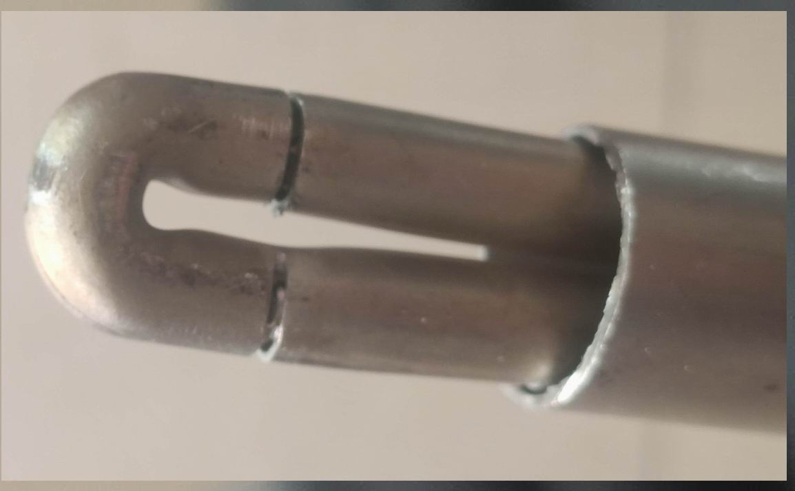

拆了一个电热水龙头的加热管
查看数: 1058 | 评论数: 0 | 收藏 0
发布时间: 2025-12-5 17:29

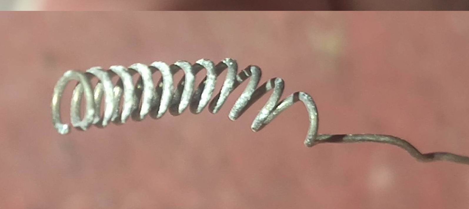

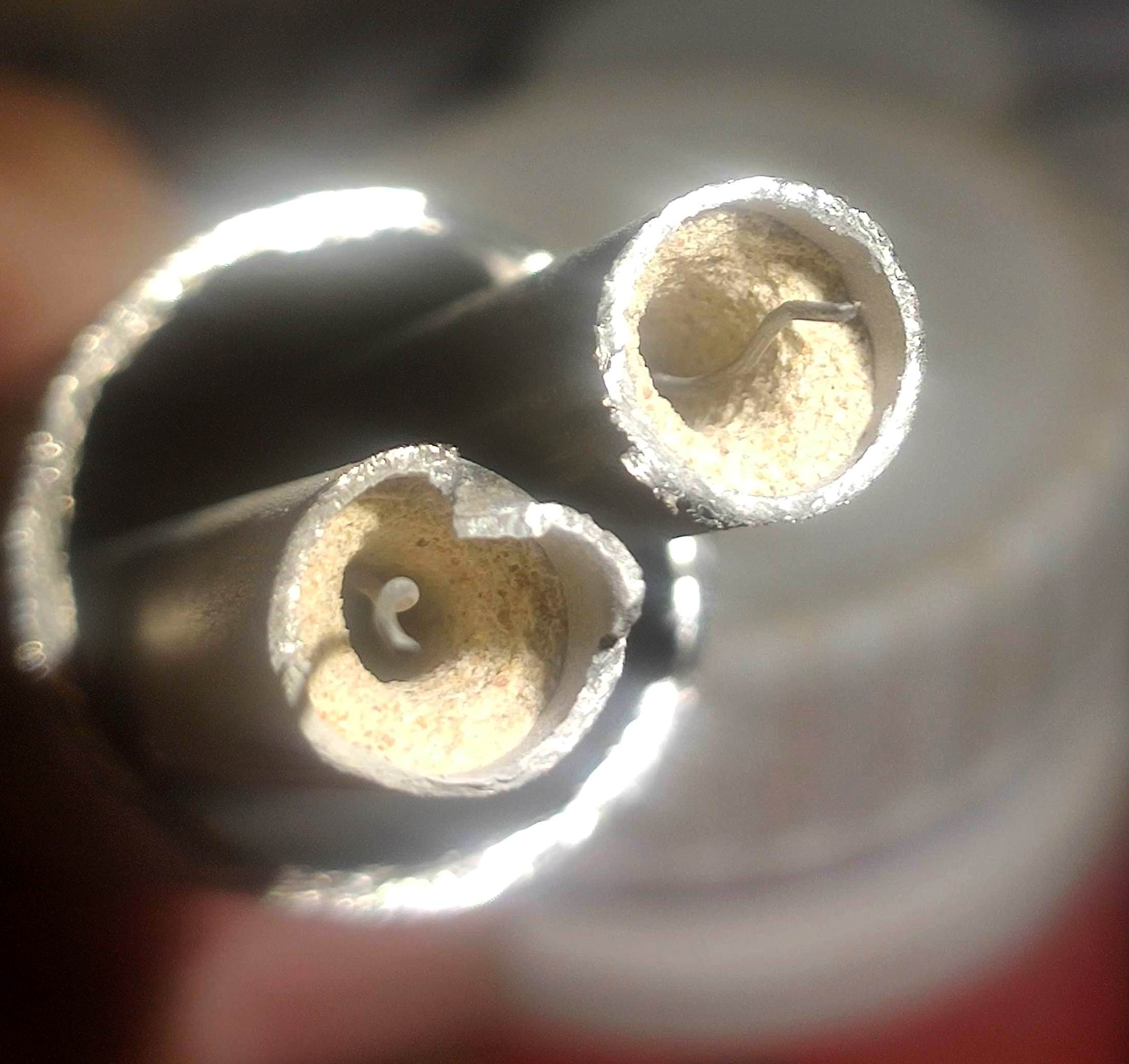

本帖最后由 海阔天空8 于 2025-12-6 08:37 编辑 标称功率2100W(电阻23Ω电流9.6A),电热丝线径只有0.5毫米(0.2平方毫米),电流密度48A/平方毫米!电热丝工作在高温红热状态电热管里的绝缘材料还得有良好的导 ...
