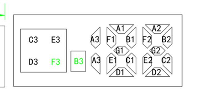

数码管引脚多个LED如何只显示我想要的
查看数: 1406 | 评论数: 6 | 收藏 2
发布时间: 2025-12-5 17:50

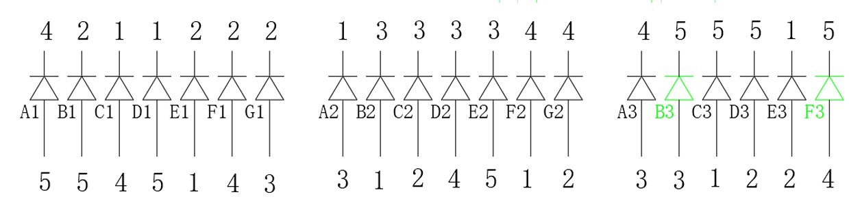

这个数码管由: 1脚亮的是C3,D3,E3,F32脚亮的是B3,A3,A3,F2,G2 3脚亮的是E2,D2,C2,B2 4脚亮的是F1,E1,G1,A2 5亮的是A1,B1,C1,D1这些来控制我要全亮的话我直接点亮全部就行了但是我如果想要数字区显示90所需 ...
ID:69038 发表于 2025-12-8 19:12
其实查理复用非常简单,比驱动I2C还简单!
只要能理顺关键环节,各IO啥时输出高或低,啥时高阻,过后就是一马平川 了。。。
ID:1156764 发表于 2025-12-8 17:23
没有什么好方法,只能改原理图了
使能对应引脚,其对应的所有led全亮,根本不能精确点亮所需要的led,更别提显示想要的图案了
楼上做法都是合理的
引脚少用查理复用,引脚多就一个引脚使能一个ed,
通过使用扫描显示,在人眼暂留时间内一口气点亮组成图案的led
ID:584814 发表于 2025-12-7 22:16
楼上皆正解。
查理复用技术,本坛内也有程例。
自己不想玩这个换成普通共阳或共阴的就好、
ID:69038 发表于 2025-12-6 15:22
恭喜!快接近真相了。。。
关键词 :  分时扫描、视觉暂留。。。。
比如人的视觉暂留约为40ms,而你这个屏有25个LED,你把这25个LED编号,每个LED点亮时间为1.5ms,然后灭灯,点亮下一个LED1.5ms,再灭灯。。。只要全屏下来不超40ms,你眼里看到的是全屏都在亮。。
所以,你要开一个1.5ms定时,不停地、依次显示你要的LED,就能显示你要的图形了。
ID:69038 发表于 2025-12-5 18:42
查理复用,你了解一下。
