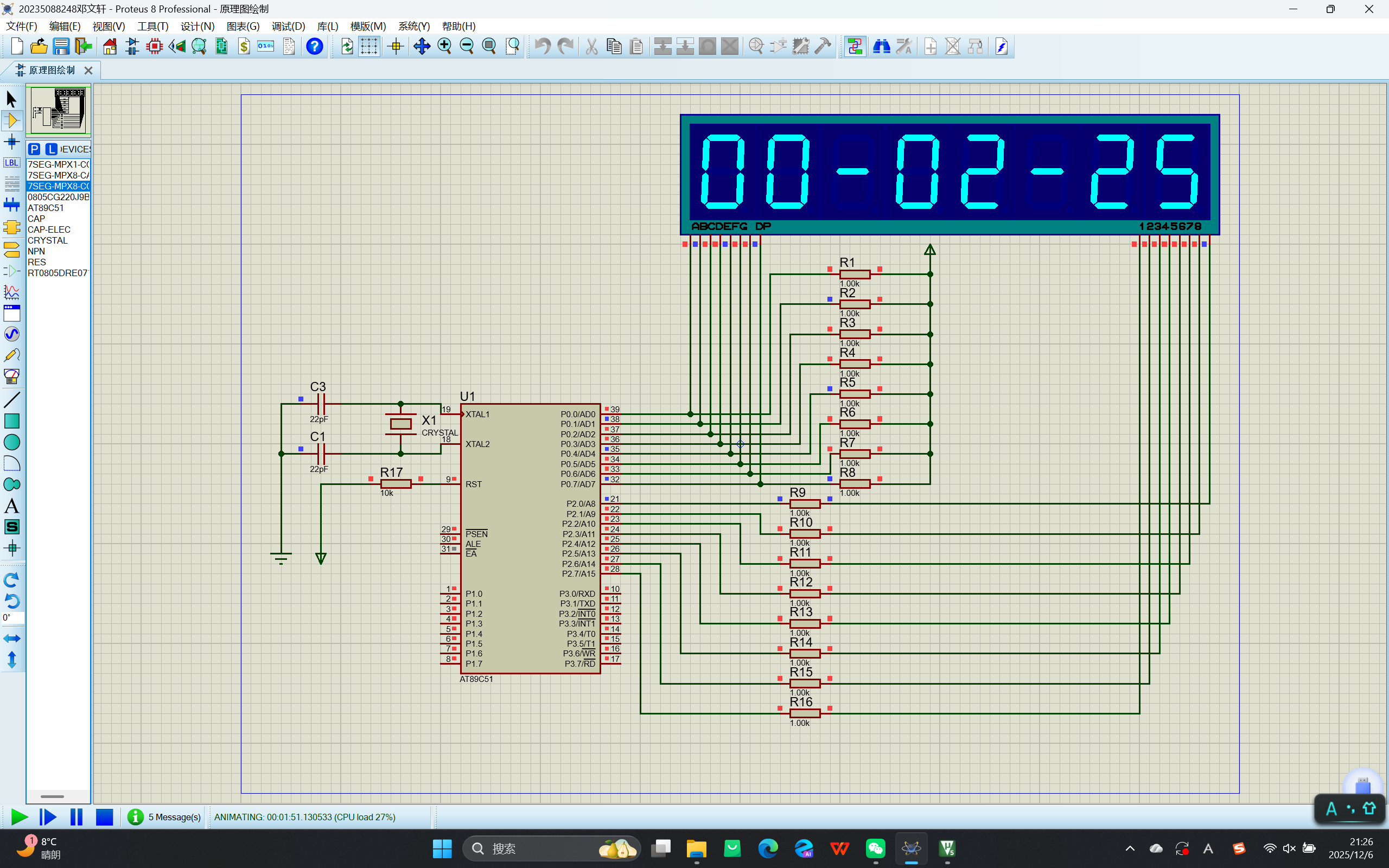

基于51单片机的24小时电子计时器设计
查看数: 2738 | 评论数: 1 | 收藏 0
发布时间: 2025-12-6 23:35
#include <reg51.h> unsigned char code SEG_TABLE[] = {     0x3F,0x06,0x5B,0x4F,0x66,0x6D,0x7D,0x07,0x7F,0x6F,0x40 }; unsigned char sec = 0, min = 0, hour = 0; unsigned char disp_buf[ ...
ID:619259 发表于 2025-12-8 09:05
电路原理图设计有缺陷,仿真没问题,做实物的话数码管会出现亮度偏暗和亮度不均。
