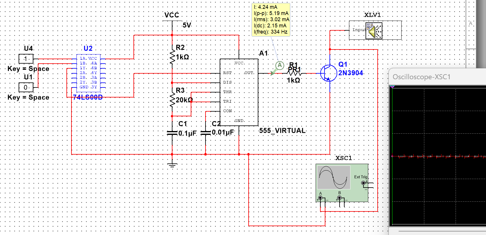

555定时器产生的是方波为什么加了一个放大器之后变成这样了啊

同意感性负载观点
ID:1153607 发表于 2025-12-10 07:11
把Q1的C极与电源之间接入一个10欧电阻再看波形。
ID:1034262 发表于 2025-12-9 21:07
喇叭不供电的?
ID:332444 发表于 2025-12-9 10:13
喇叭是电感性元件这样波形是对的
