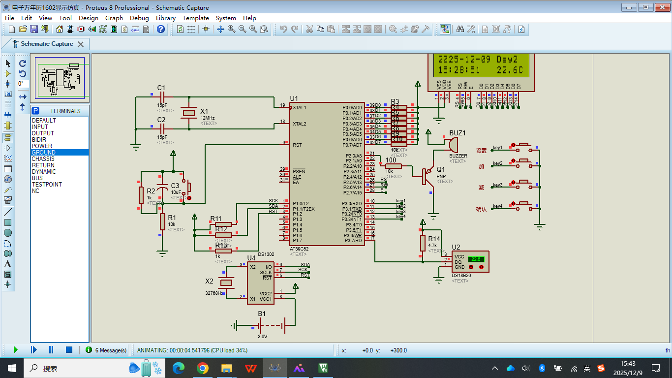

实验名称:电子万年历(DS1302+LCD1602+DS18B20)         实验现象:开机时,LCD1602默认显示初始化日历时间和温度值,当按下K1键第1次,           ...
ID:648760 发表于 2025-12-9 17:04
原来的蜂鸣器不响,修订了BUZZER电路,再奉上。
