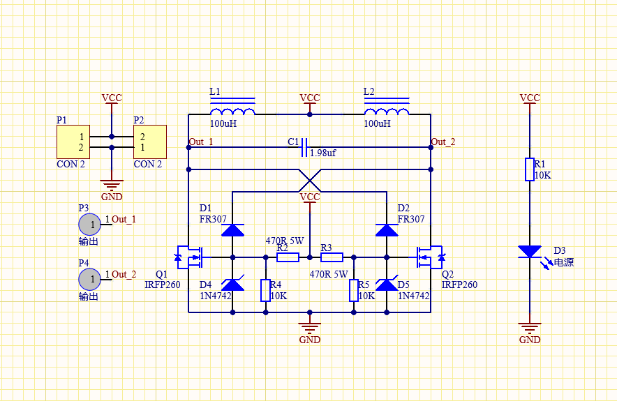

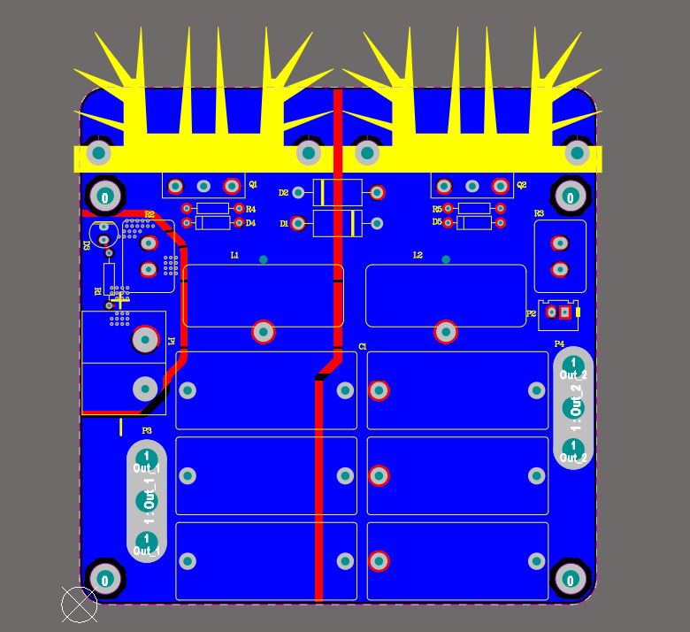

高频感应加热分享给大家

请问楼主,这个电路工作的频率是多少?能输出多大的功率?适应多大的线圈,匝数,线径?
