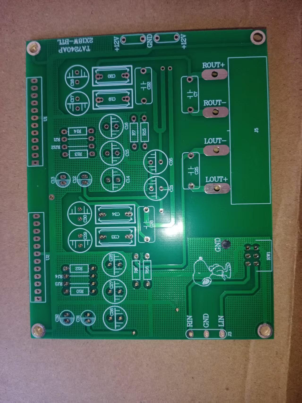

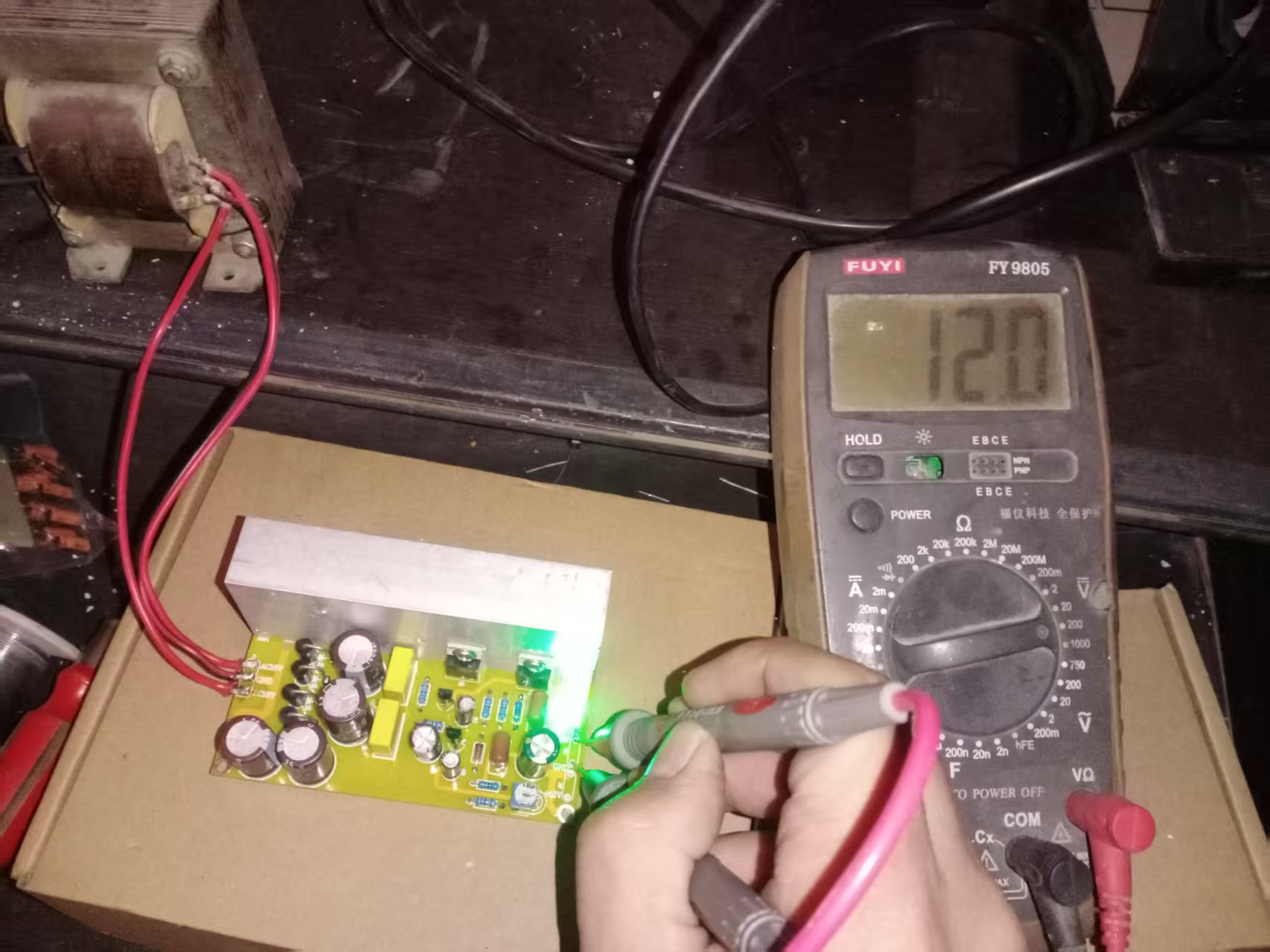

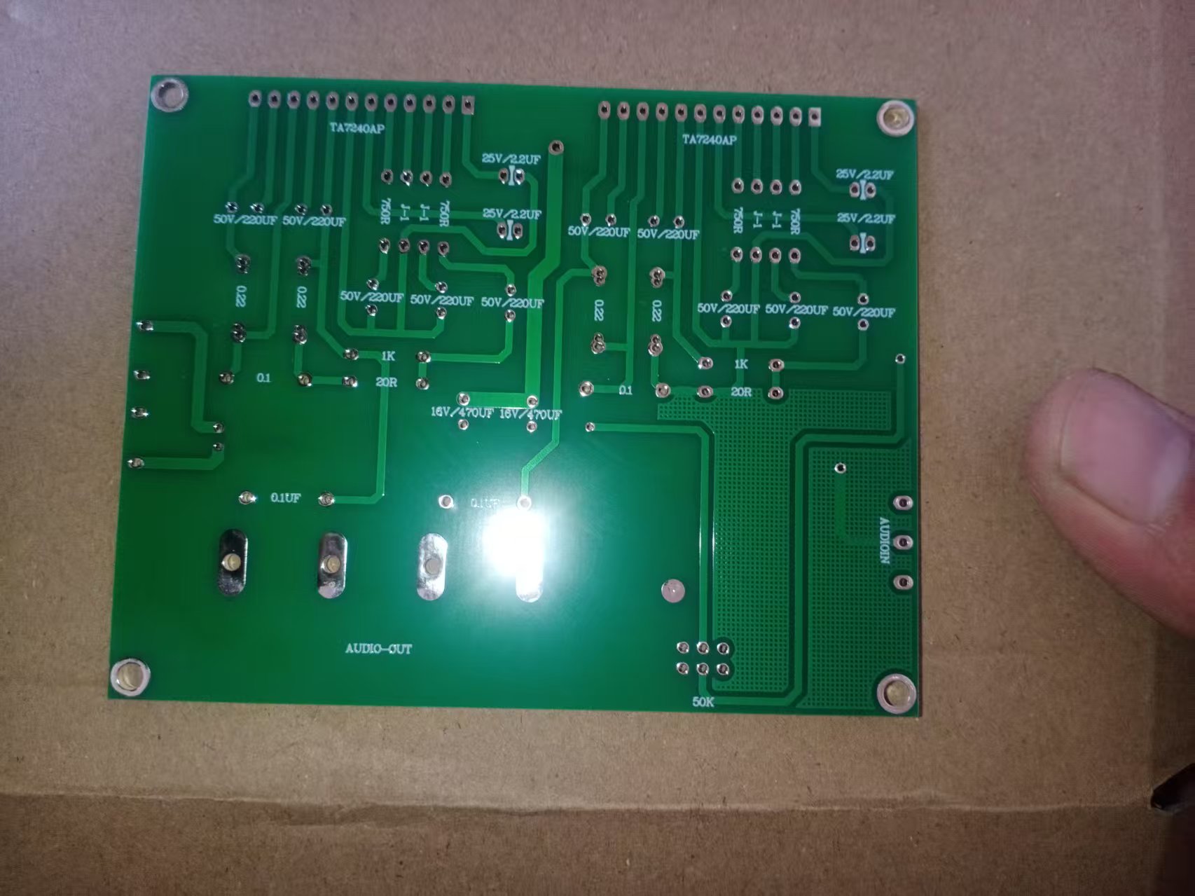

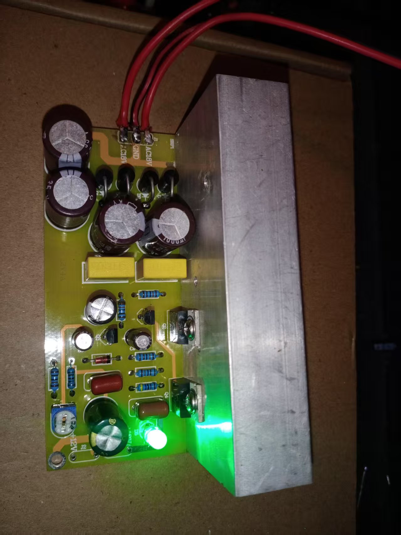

本帖最后由 xiaoyuxinke 于 2025-12-31 10:38 编辑 上次DIY的功放板,由于前级芯片很难调,这次去掉了前级芯片,直接搞TA7240AP的BTL电路,已发去打板,等板子到了再焊。 稳压电源调电位器,使电压刚好1 ...

是的,老式串联稳压电源
12V6A
ID:1107340 发表于 2026-2-14 11:25
稳压电源供电?

a399288395 发表于 2025-12-19 08:28
只要线没连错 就能响  不过可能底噪会很大, 而且PCB绘制部分有起码80%的优化空间, 尤其是第一图第二图,C ...
呵呵,这个搞太多了,不会有噪音,这次打板主要是前面搞过一个带高低音调芯片的没搞好。
况且用线性稳压电源稳定的多
ID:468878 发表于 2025-12-19 11:26
为什么还执念于TA7240?不行搞个LM1875吧,比这简单还强多了
ID:230500 发表于 2025-12-19 08:28
只要线没连错 就能响  不过可能底噪会很大, 而且PCB绘制部分有起码80%的优化空间, 尤其是第一图第二图,C11 C21 C35  电源滤波没完全起作用,功放不像别的电路; 电源走线,喇叭输出线要宽,要满足功率, 地线要单点或星型接地, 不然 容易引入噪声。 只要有噪声 基本上就是废了;  别急 慢慢改吧
