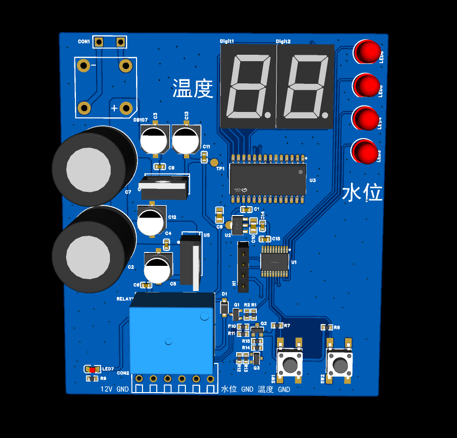

想DIY个太阳能热水器的控制器,大神们能否提供下方案参考一下感谢感谢,另外那个水位水温传感器要怎么控制它网上查不到什么资料,希望有这方面经验的大神们指点一下

去年做过一个控制器,分享一下准确说是改装。
在原来“会看天气太阳能热水器控制器”的基础上,取信号转发。一共做了4个接收分机,每个分机都可以独立显示水位温度,控制上水和循环泵。
传统的nRF2401通讯,每个节点都支持信号中继。
显示屏用了一点心思,使用1602屏全彩背光显示屏(屏幕复古,但特别贵)。背光颜色也能显示水温,目的是距离5米外能看明白水温水位是否适合洗澡。
外壳使用公模,自己打印的logo。控制板是嘉立创紫,发射板故意做的单面板,想练手。

自家用的太阳能热水器,功能就是能显示水温,水位,控制电磁阀上水,能定时上水就可以了。感谢大家的回复,我其实是单片机初学者,平时就是有兴趣想学习一下,搞个项目这样好有学习的目标。

如果是4芯,就是两根测温,两根测水位,如果是2芯,就加二极管正负交替测温、测水位

水位传感器有TB有很多现成的,接进去用单片机读取就行。温度传感器,简单的就像那种搅拌杯那样,在水池壁贴一个传感器,单片机读AD值就行。
