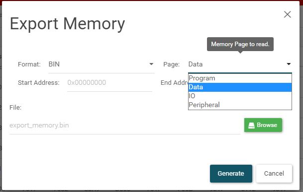

       这段时间要维修一批十几年前的老仪器,在学习德州仪器的TMS单片机,需要用UniFlash来进行烧录和读取。经过一番折腾读取出数据后,发现要保存数据还有不少选项。如下图:    & ...

感觉就是对应前面的4个选项分别对应的地址页。
       第二行的Start Address和End Address 都是需要自己填写的,这个是确定的,也比较好理解。这几个选项大意就是说:我要把起始地址到结束地址这一段代码,以HEX(或者BIN或者OUT)格式保存下来(德州的单片机,不同型号的FLASH起始地址和结束地址大多不同,软件又没有根据型号来自动生成地址的功能,所以要读出某型号的单片机的FLASH,必须查手册,看这个型号的FLASH的起始地址和结束地址,然后手动填写进去,老麻烦了。)
      唯独Page栏里的4个选项,还没搞清楚是啥意思。
